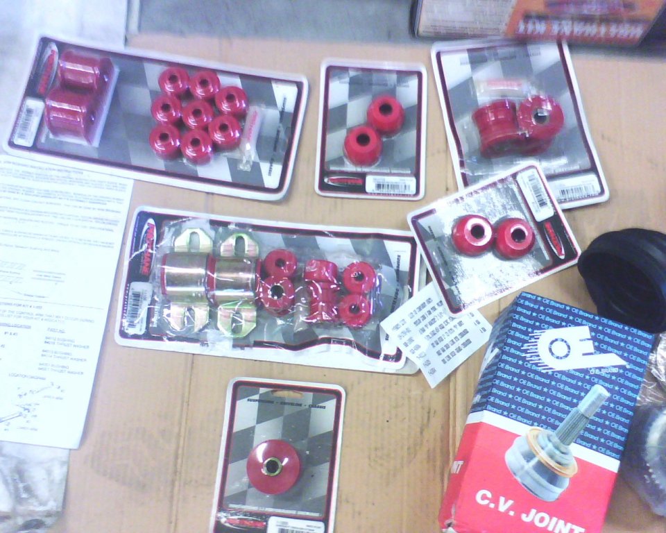

      много се изложих откъм снимки..... , дано поне с лифта всичко стане както трябва......
      преди лифта го мерих с рулетката, но нямах с какво да снимам:
      отпред от земята до калника беше 75.5, отзад 78.5,
      после снимах частите с телефона, ама нищо не стана......... днес отидох с апарат..... батерийте били на нула.....

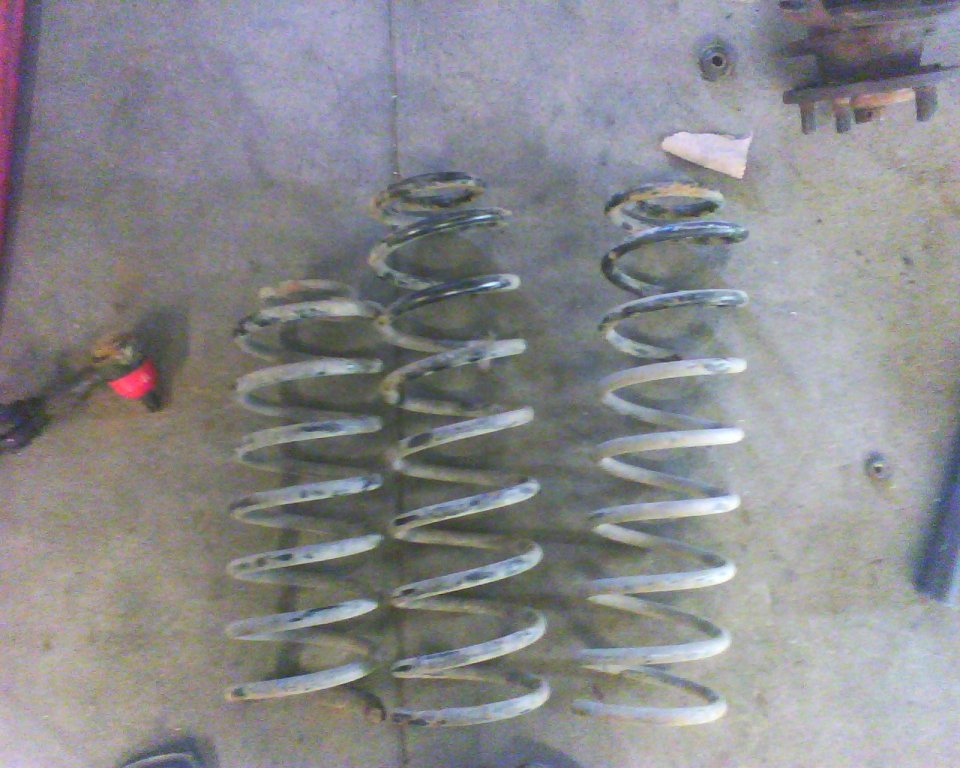

      иначе червените тампони са трепач, а и си ходят с червените пружини

          интересно че новите предни пружини са точно токова високи, колкото и старите.... но са доста по-дебели и двата инча ще трябва да дойдат от твърдостта им.
          а разликата между задните и предните се вижда горедолу на снимката - ще видим колко ще се навирчи

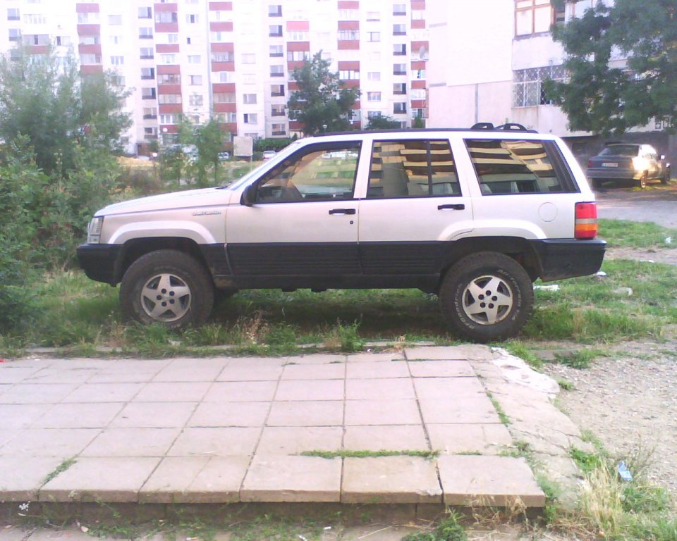

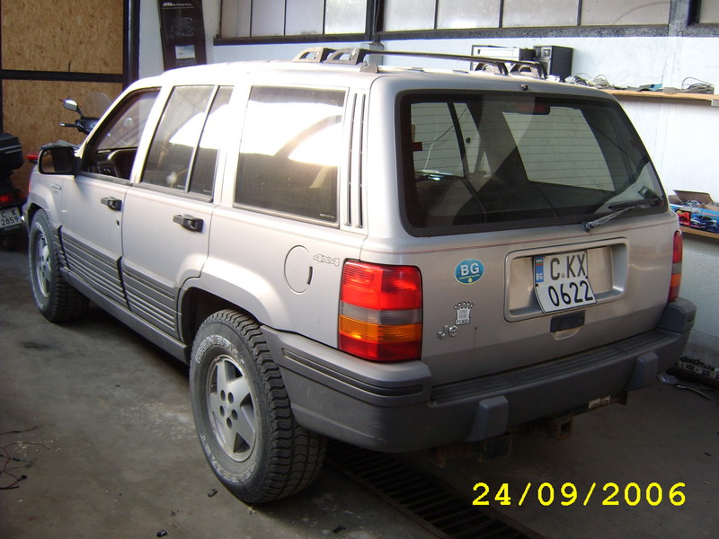

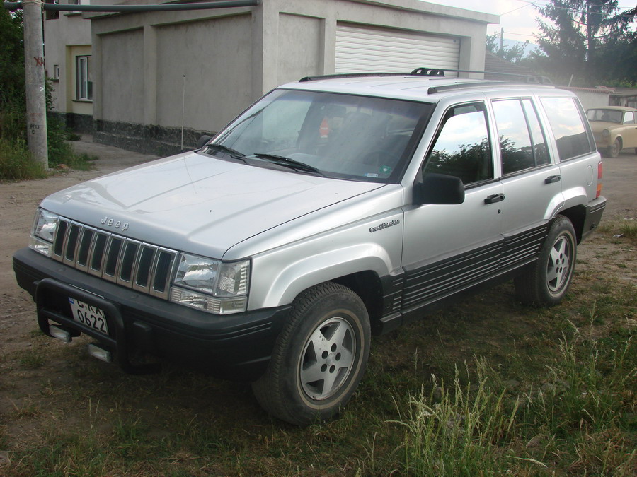

                но поне окачването стана както трябва и ефекта надмина очакванията ми. возията стана много стегната, по неравен терен джипа стои като залепен, в завой не мърда, а легналите полицаи със 70-80 км/ч не ги усеща........
                доколкото измерих, отпред височината до калника стана 83 см (беше75.5), а отзад 85 (78.5); последните две снимки са за сравнение отпреди лифта
                имам си и ухо за теглене........ дори две - едно отпред и едно отзад
                качвам каквито снимки направих, лоши са, ама за сега няма други

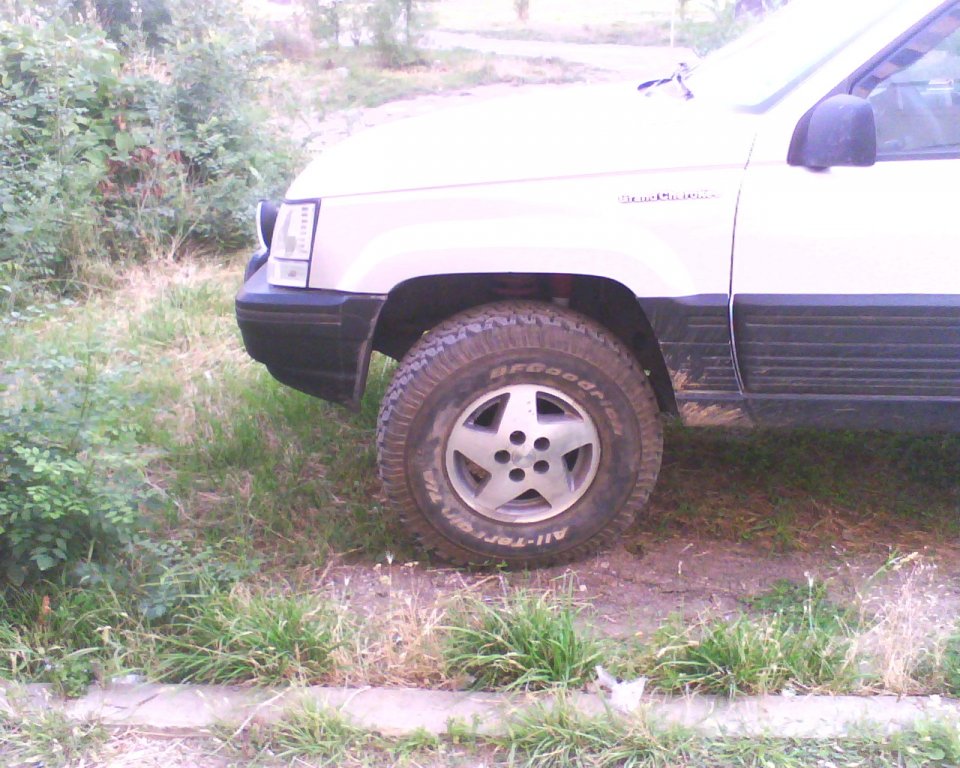

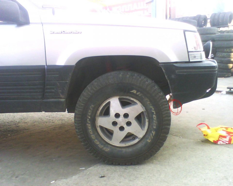

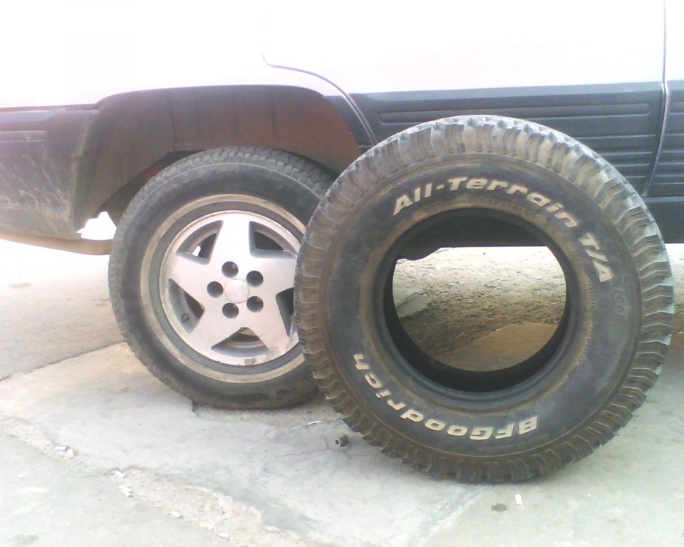

                          смених му гумите с дългоочакваните BF GOODRICH AT 31/10.5/15
                          обаче опират отпред в ръбчето бронята (на последната снимка е отбелязано) при завой, та казвайте какво и как се реже, защото сега карам само направо

                            Реже се бронята......Там където се закача при завой.....
