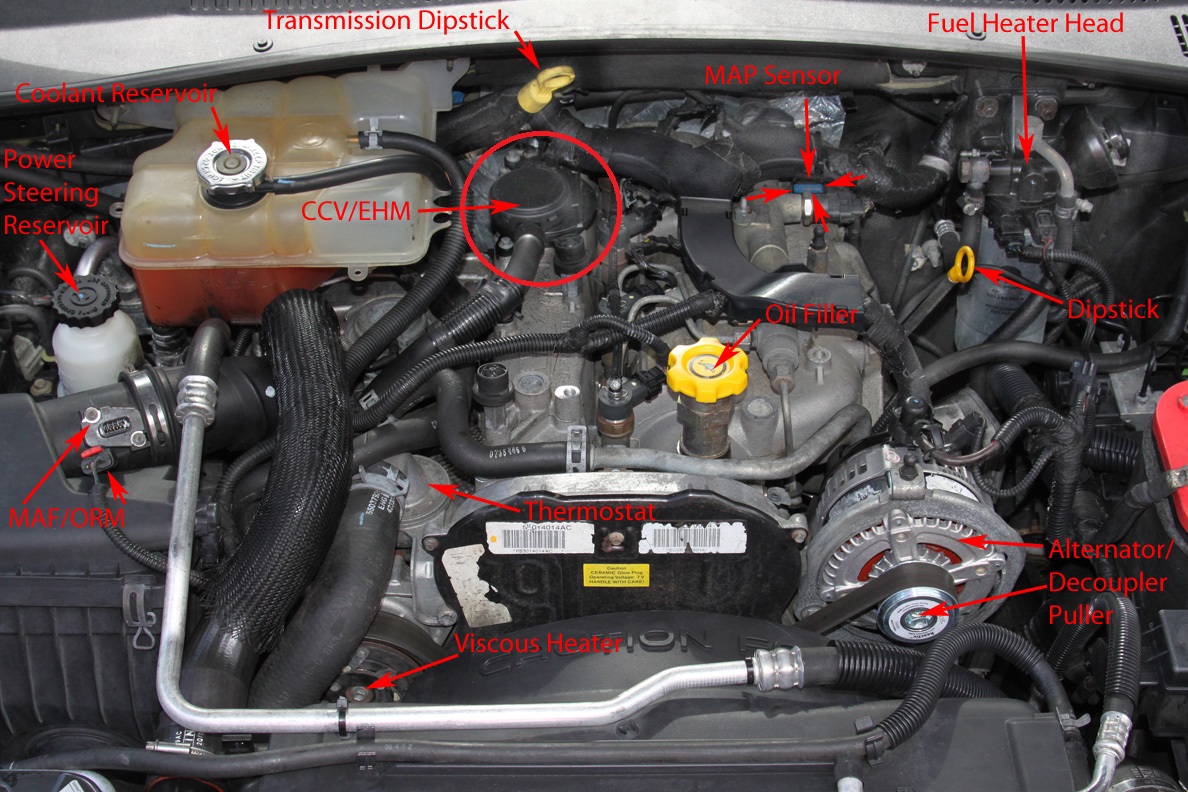

              Най-често проблемът е в един детайл от системата за вентилация на картерните газове - CCV(Crank Case Vent) PCV/CCV Valve (Liberty CRD) - Part №5114348AB - 5114348AB. Задръства се или гумената мембрана вътре е скъсана. Без него и правилната му работа се повишава налягането в картерното пространство.

                Какво трябва да направя,в смисъл как може да се разбере какво точно не е наред?Диагностика?
                  От: Проблем а пръчката за маслото...
                  Еми те хората ти казаха, копуваш нов клапан и го сменяш.
