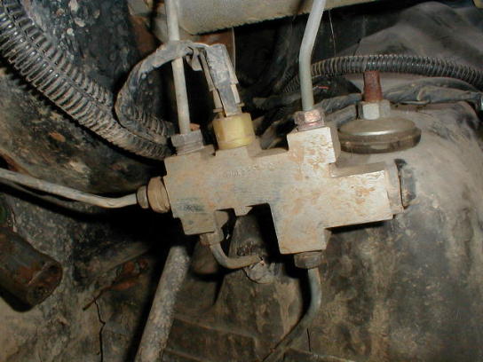

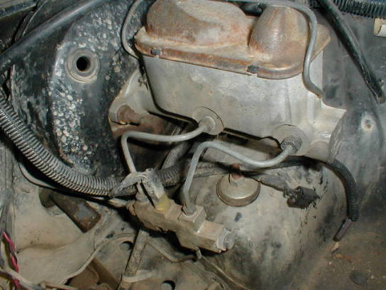

                И аз имам подобно нещо
                и нямам кантарен клапан, за разлика от по-новите (а може да е и заради модела на спирачната система), и имам обратният проблем със задните спирачки.
                Сега разбрах за какво е, и явно ще трябва да се профилактира, щото в бързината съм останал с впечатление, че е прост трипътник, но сега си връщам лентата и е логично вътре да има нещо, след като всъщност не е трипътник.

                      Това боднатото отгоре да не е някакъв соленоид с датчик, който да получава сигнал от нещо, отчитащо натоварването на задния мост?
                        От: Проблем със спирачките на Jeep xj
                        Не това пищи при голяма разлика в налягането (въздух в спирачките)
                          Така тук кантар няма! Има регулатор на налягането! Това което е на снимката, и проблема не е в него, 99% от чероците с барабани отзад го имат този проблем, решава се с смяна на барабани, накладки, спирачни цилиндри и реглаж на челюстите, но доста по евтин вариант е минаване на дискови спирачки от гранд 95-99г. и премахването на въпросния клапан за налягане.
