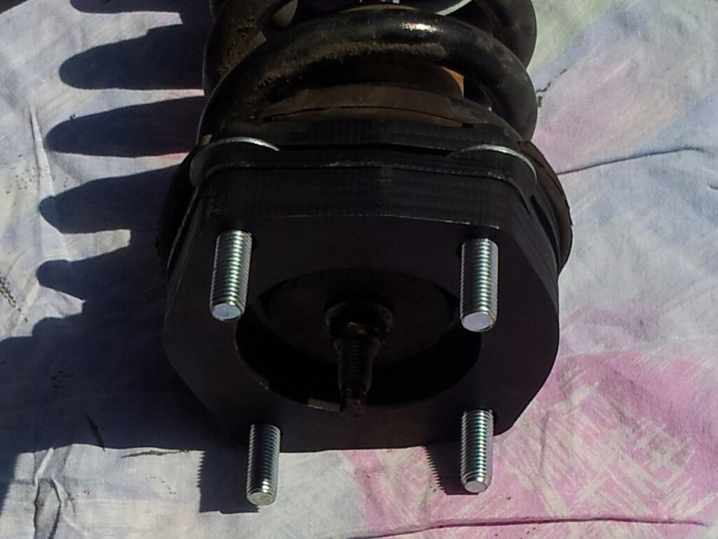

    И за какво тази всичката хамалогия и толкова пари на вятара ,като можеш да си сложиш едни подложки на пружините за 250-300лв. и да си смениш истарвалия амортисьор. Даже в момента се продават едни 2'' подложки в ОLX за 300лв. в Казанлък
      От: Подмяна на окачване на Grand Cherokee WK 2006г.
      Като става въпрос за подложки виж това:
      http://www.morris4x4center.com/teraf...f-1361200.html
      Аз съм с такъв кит за Либърти и няма никакви проблеми. Доволен съм. Качеството е отлично.

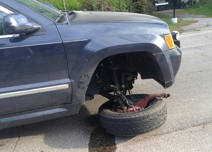

        С такива подложки, в крайно долно положение, колелото не спира на амортисьор а на горен шарнир. В следствие на което, горния шарнир се чупи.
          До сета не съм видял такова нещо при Либърти KJ.
          Нито пък съм чел някъде.

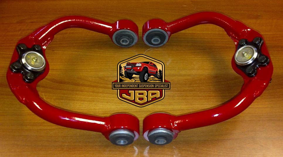

          На оригиналните горни носачи им се скъсват маншоните на шарнирите,поради опиране в пружината.Има носачи JBA които решават и този проблем.
          Окачванията на KJ и WK са леко различни. При KJ усилието от натиска на пружината се носи от долния шарнир,а при WK,ХК и КK от горния. Проблема с горния шарнир не идва от вида на лифта,а от самите оригинални горни носачи.
          http://4xguard.com/warning-lifting-your-jeep-wk-xk
          Цитат от сайта на JBA от горния линк: This problem affects all Jeep Grand Cherokee WK/XK lift kits with out JBA aftermarket UCAs
          Това е решението:
          http://4xguard.com/grand-cherokee-20...ted-wk-xk.html
          Последно редактирано от Валери Недялков; 17-10-16, 12:58.

            Подложката над предния амортисьор не трябва да е по-висока от 20мм.
              Това,ако се ползват оригиналните горни носачи предполагам?
              А какво става,ако се постави 3 инчов кит с пружини и амове?
              Горния шарнир пак отива на кино. И трябват други (различни) горни носачи и шарнири.

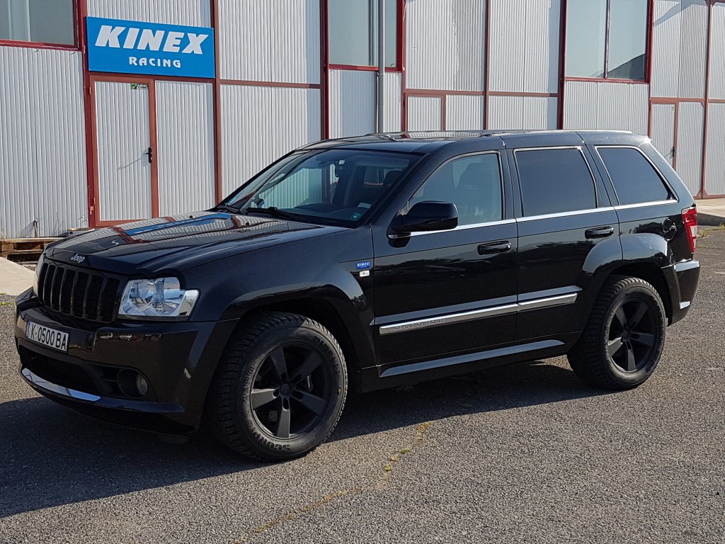

                    Kony е много добър избор за всекидневна кола(WK) която не се кара с повече от 200км/ч.
                    Аз в момента съм с 285/55R18 на окачване което е с 1" по-ниско от останалите.
                      Диаметъра е почти същия като на желания от мен размер и изглежда много добре, така че минавам на варианта с амове на KONY.
