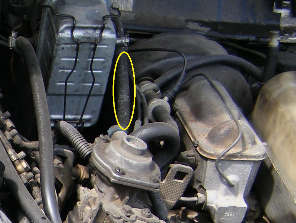

            Имах веднъж подобен проблем с Черока, който даже стигна до гаснене, веднага след запалването.
            Маркучът, който влиза в горивния филтър (обозначен с жълта елипса), се оказа спукан от вътрешната страна на сгъвка и не се виждаше, докато не го свалих и огледах подробно. След като го изрязах до здраво, вече нямаше никакъв проблем.
