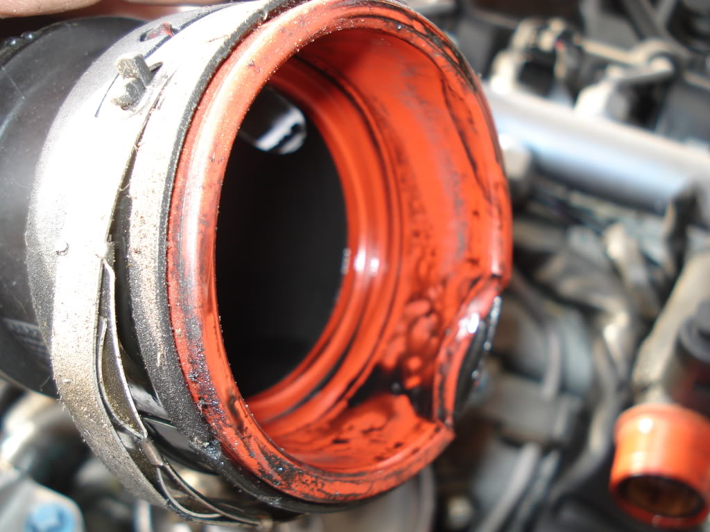

                    Колеги, а дали проблемът не идва от тук? Знае се, някои бройки имат проблем с това оплътнение и пропуска масло. Всеобщото мнение, поне от прочетеното от мен е, че ако това оплътнение е с оранжев цвят значи е проблемното, Крайслер имат подобрена същата част, но с черен цвят. При мен, това оплътнение е черно и такъв проблем с турбото слава богу съм нямал. Ако при теб обаче, оплътнението е с оранжев цвят, нищо чудно да пропуска масло. Въпросното оплътнение върви заедно с въздуховода към турбото и се намира буквално пред самото турбо. Трябва да се види, какъв е казуса. Поздрави!
                    Последно редактирано от JEEP_WK3.0CRD; 02-02-16, 20:25.
