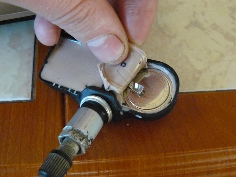

                          Руснаците сменят батерийки... Точно залято е - чегъртат с борче и я сменят...
                          Както това, ама отгоре не е силикон, а е твърда смола (епоксид или полиестер - бях гледал някъде смяна на батерийка точно като за нашите джипове, ама сега не мога да го намеря - общо взето бая играчка да достигнеш до батерийката, да я смениш, запоиш и залееш отново)...
                          Което не знам дали си струва - навярно когато дойде този момент просто ще си поръчам от китайците за 50-60$ комплект нови сензори (само че трябва да се внимава дали е 'европеец' или 'американец' джипа - работят на различни честоти)....
