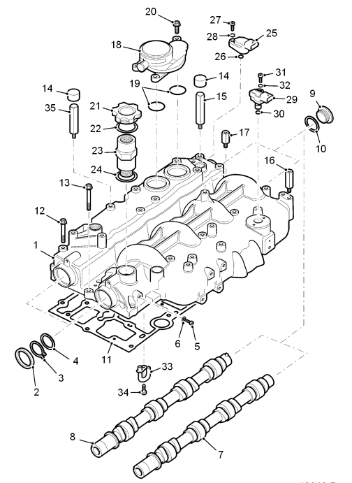

                    Пишете Jeep Cherokee 2.5 CRD но говорите за верига в газоразпределението, споменават се и повдигачи. До тук не е съвсем ясно за кой двигател става въпрос. За 2.5 CommonRail Diesel или за стария 2.5 TDI на VM. От тук идват и недоразуменията, и начинът, по който отговарят колегите. 2.5 CRD е с два разпределителни вала, разположени в главата и задвижвани с ангренажен ремък, които от своя страна задвижват хидравлични повдигачи. Изглежда ето така:
                    Няма капак над разпределителните валове, а се сваля цялото тяло, заедно с разпр. валове:
                    Като се демонтира тази част с валовете, отдолу остава ето това:
                    За да ударят буталата в клапаните трябва да сте скъсали ангренажния ремък. А това може да се види лесно дали е така. Останалата част няма как да се разбере, без да е разглобен мотора.

                            Няма капак над разпределителните валове, а се сваля цялото тяло, заедно с разпр. валове...
                            Всеки има право да го кръщава както си иска. Това, че носи РВ не значи че не е капак.
                            На английски му викат "CAMSHAFT COVER":
                            Eто от вътре:
                            Ето на Руски как викат на гарнитурата и въпросния "капак":
                            VM Motori - ПРОКЛАДКА КЛАПАННОЙ КРЫШКИ.
                            * Для моторов 2.5/2.8 CRD дизель.
                            Шрифта и червените букви са от копирането.
                            Распредвалы. Клапанная крышка. Каталог VM Motori

                              Наистина всеки може да му вика както си иска, ако ще и всмукателен колектор даже, щото и той е едно цяло с него.Имам предвид, че няма класически капак на клапаните и разпределителните валове, както е да речем при CRDI двигателя на HYUNDAI Terracan. Той също е двувалов мотор с дюзи, които също са разположени отгоре, централно на главата, но си има отделен капак, а валовете остават отдолу върху главата:
                              /Снимките са от тема за Hyundai Terracan тук във форума/
                              Странно е решението на конструкторите в случая с CRD при Jeep, защото при този двигател няма нито отделен всмукателен колектор /отлят е заедно с горната част на главата/, нито класически капак на клапаните и разпределителните валове, който да се сваля за да се достигне до газоразпределителния механизъм. Това в известна степен затруднява поддръжката му, защото за да се достигне до хидравличните повдигачи и механизма на клапаните се налага да се свали горната част на главата, заедно с валовете. А за да се направи това, трябва да се разглоби целия ангренаж, включително демонтирането на ангренажните колела.
