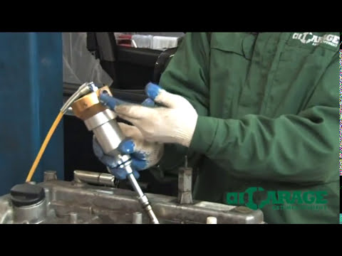

          Офродци, ето за ТОВА говоря :
          " . . .където ползвали (по слухове!) някаква машинка, на принципа на ударния гайковерт, където шанса да развият евентуално закоксувала свещ бил голям. "
          Моля, ако някой знае къде ползват подобно нещо, да пише в лични
          или звънне на този номер 0889 30 69 59 .

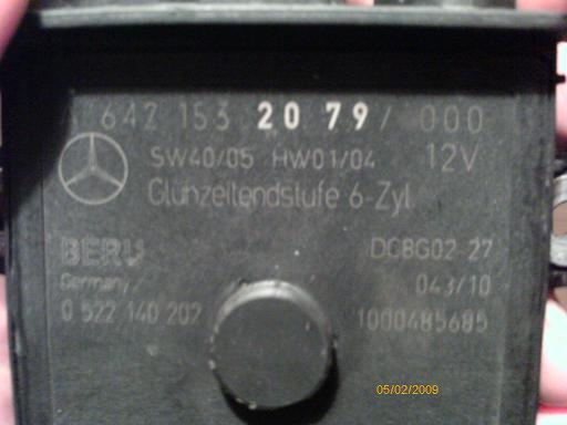

                  1. Не е механично реле. Електронен блок е. Намира се между вакуум-помпата и термостата. В него влиза дебел червен кабел и още 7-8 тънки кабели.
                  2. Намира се накрая на маркуча, който излиза от кулера. Служи да ограничава количеството входящ въздух.
                  3. Няма бушон.
                  5. Не се обиждай - просто евтините уреди не мерят под един ом - пишат го късо.
                  6. Ако всичко е нормално, не се райбери.
                  7. Щом и лятото е палел трудно - явно имаш и друг проблем освен свещи. Още повече е имало неизгоряла нафта.
                  Маслото е нормално да е катранено черно.
                  ДПФ-а е гърне, като преди и след него има тънки тръбички.
                  ЕГР-а оказва влияние на всички режими, и на паленето.

                    Намерих и направо извадих електронния модул - таймера на свещите. Ето го :
                    (за съжаление е неразглобяем/ . .. или поне за сега)
Име:EL blok BERU SVESHTI.JPG
                    Колата не беше палена поне от месец. Та , сложих аз ключа и въртях ..... въртях .... въртях
                    . . . . никакви признаци, . . . само гъст бял дим на талази . . . и въртях.... въртях .... въртях . . . . изведнъж - РАЗ ! и запали - без предупреждение и без разтрисане, без "перебои" абсолютно равномерно и започна да си мърка, както си трябва.
                    В най-близката бензиностанция (Лукойл) , долях зимна нафта, без допълнителни химии, раздвижих я няколко км и преди да я прибера, оставих мотора на празен ход и огледах изхода на аспуха - абсолютно безцветен топъл въздух, с равномерен звук и едва доловим (приятен) мирис.
                    Тоест, както, конкретно мойта джипка, така и джипката на онзи руснак, когото по-горе цитирах, при 6 неработещи свещи , под +3 град. въобще не ще да пали.

                        Същевремено обекта на демонтаж трябва обилно да се третира с възможно най качествеия препарат от рода на WD-40. После внимателно развиване и ако е рекъл господ ще се развият.
                        Здравей, и аз прочетох същата методика при BERU
                        3-етапна методика, за развиване на подгревни свещи - BERU :
                        http://www.beru.com/download/produkte/TI04_en.pdf
                        на стр.15 : - да се развива при топъл ДВГ , третирано с ръждо разтворител. Да се следи с динамометричен ключ, момента на скъсване при развиване за 8мм свещ- 20N/m).
                        Glow plug Shear
                        thread torque:
                        8 mm - 20 Nm
                        9 mm - 22 Nm
                        10 mm- 35 Nm
                        12 mm- 45 Nm
                        След изваждане, да се изчисти канала с райбер (много хубава картинка на канала има). Райбера обилно намазон с грес, че да полепват частиците . . .. .
