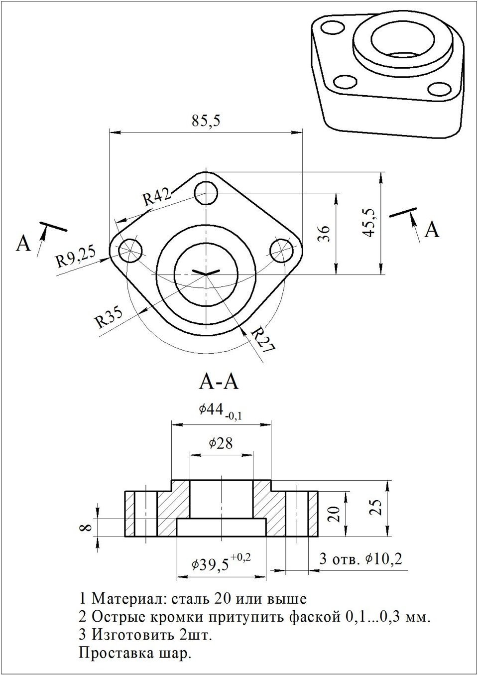

      Да споделя и аз опита си с повдигането по руския метод. Калоян, общо взето е написал всичко. Частите които използваме са на практика едни и същи. Най-трудно беше набавянето на подложките. Оказа се, че в България трудно някой се наема да ги изработи за под 160-170 лева за комплект. Свързах се с човека от руския форум и след два дни ги прати, като с пощите пътуваха около три седмици, а крайната цена с митниците стъпи около 100 лева. Иван от форума помогна с идеи опит от повдигането на неговия теракан. Доволен съм и скоро се надявам да му обуя едни 265/70/16. Имах желание да монтирам и липсващите шок тампони за горния носач, но след като ги набавих видях, че на практика няма място.

        въпроса ми е от къде мога да си набавя тези подложки за носачa? и дали ще има нужда от тях щом ще слагам направо друго окачване ?

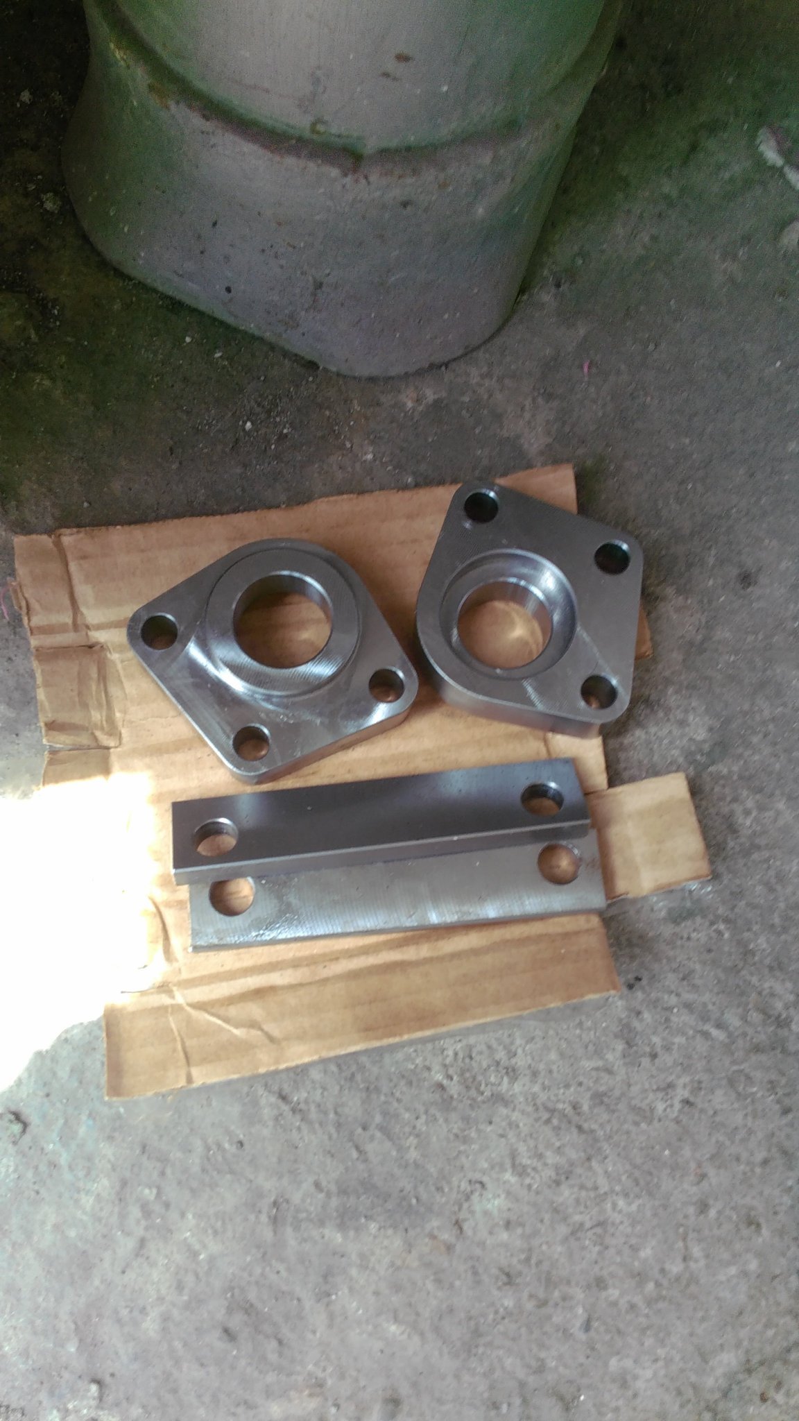

          Подложките дават още ход надолу, а биалетите са по-дълги за да компенсират вдигането.

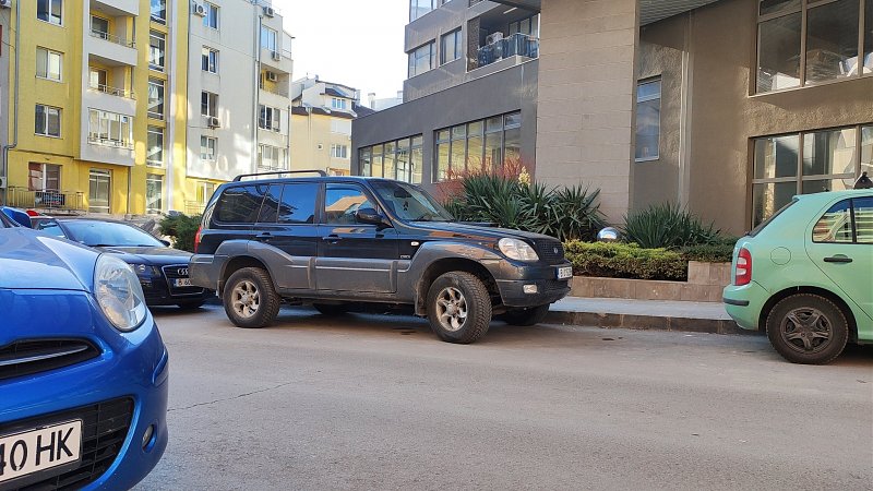

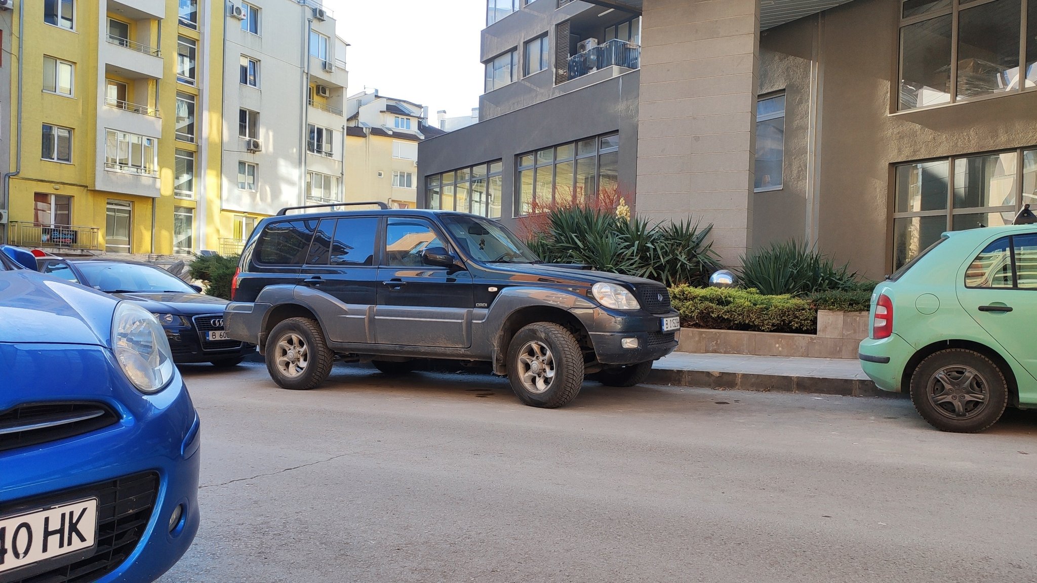

          Една препоръка към мерещите височина - мерете от центъра на главината до ръба калника. Това е единственото обективно измервана на повдигането. Всякакъв друг вариант завиви от размер джанти, гуми, колко са напомпани и т.н.
            Това е с щатният размер гуми, но от далеч според мен с нищо не се различава от заводският.Натиснете снимката за да я уголемите  Име:IMG_20191209_115900.jpg Прегледи:0 Размер:512.5 КБ ID:6534465

              да ви питам нещо ще си правя подллошките за носачите но се чуда от какъв материал да си ги правя вашите от какъв са ?

                На схемата на руснаците пише стомана 20 или по-висока. Това е материала

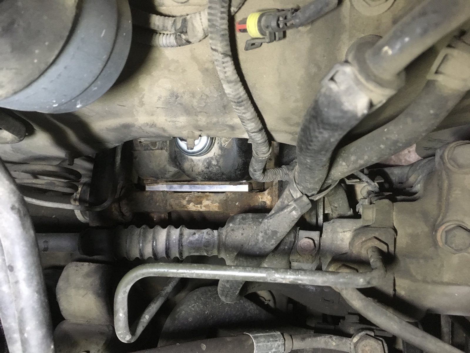

                  Интересно закакво са тези планки ?
                    Първоначално публикуван от Никола Кузмов Преглед на мнение
                    Тези планки се слагат отвътрешната страна откъм рамата ,за да се прибере горният носач навътре, защото става като татра.
Име:0-02-0a-00a1ec0ddf9b7fd70eb9fd7ec03af1c055918f5edb09924321d90dc5006548a3_cca7d0ca.jpg
Прегледи:3002
                    8мм са дебели и са точно сметнати за употреба с тези подложки.

                      Тези подлошки имат ли си някакво точно определено място или.?
                    Благодаря
                      Първоначално публикуван от Juiced Преглед на мнение
Прегледи:3002
                      А тези планки дали имат точно определено място?
                      • Juiced
                        Juiced коментира
                        Какво имаш предвид с това дали си имат точно определено място. То се вижда мястотот им. Между носача и рамата е мястото им, на снимката се вижда достатъчно добре.
                      • Никола Кузмов
                        Никола Кузмов коментира
                        Ясно но те се захващат по някакъв начин
                      • Juiced
                        Juiced коментира
                        Еми това е метална планка с 2 дупки, болтовете минават през тях, това са просто реглажни дистанционери с дебелина 0.8 см. Горният носач се захваща към рамата посредвством 2 болта - това е.

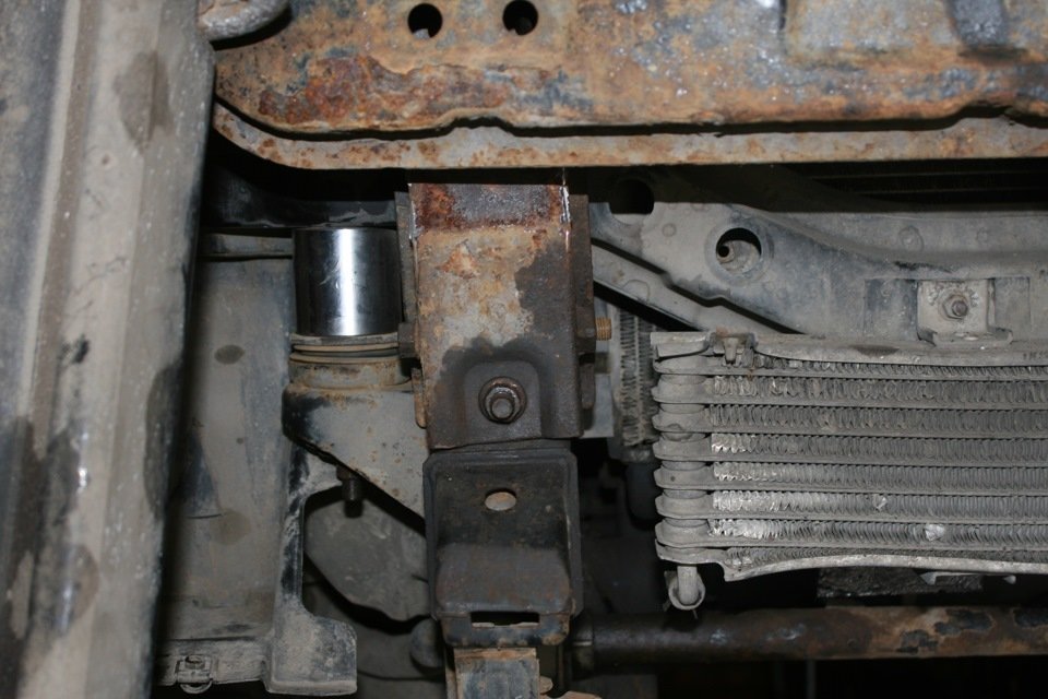

                      От къде мога да си взема такива тампони за шасито
                      • Juiced
                        Juiced коментира
                        На мен това ми прилича на втулка и тампона е под нея. Съответно втулка може да ти направи всеки стругар. А виждал ли си колко са и как се сменят?
                      • Никола Кузмов
                        Емии не съм виждал.
                        Ще го мисля като махна купето тогава
                      Ето нагледно :

                        Страшен си БЛАГОДАРЯ
