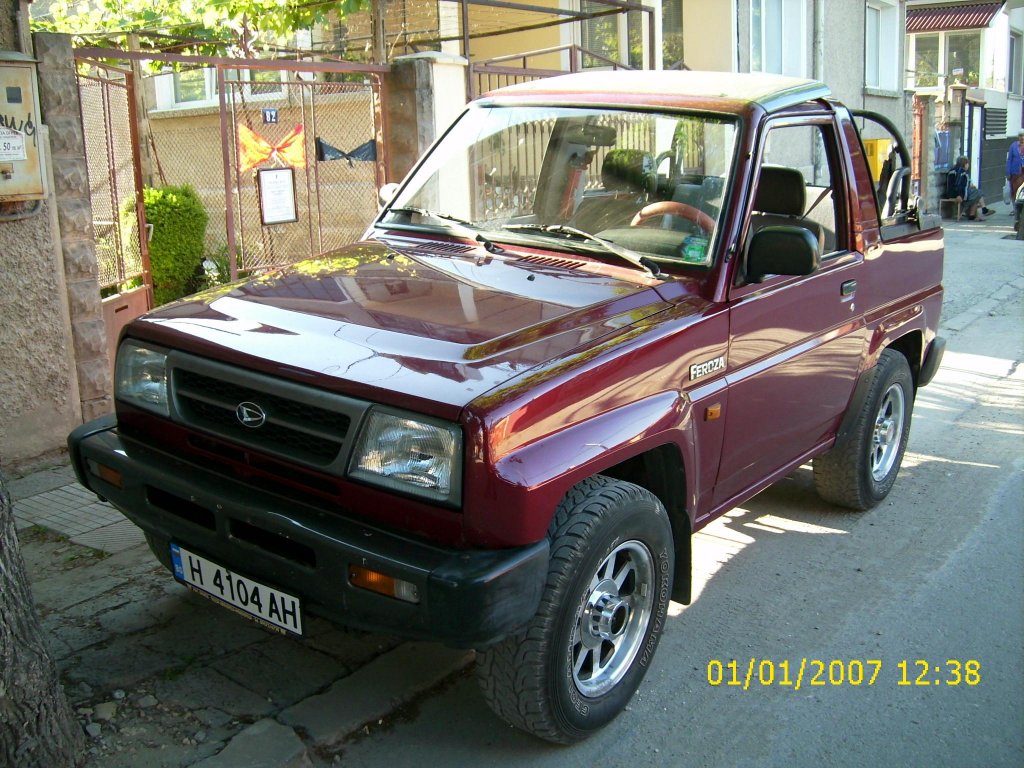

    Здравейте,чудя се кой ще е по удачния вариант да изнеса още по навън гумите на джипчето като му сложа фланци или да продам тези джанти които са алуминиеви 15/7J/ET+8 и да си търся други с минусово ЕТ

            ...ама ако питаш мен, на картинката си е добре.

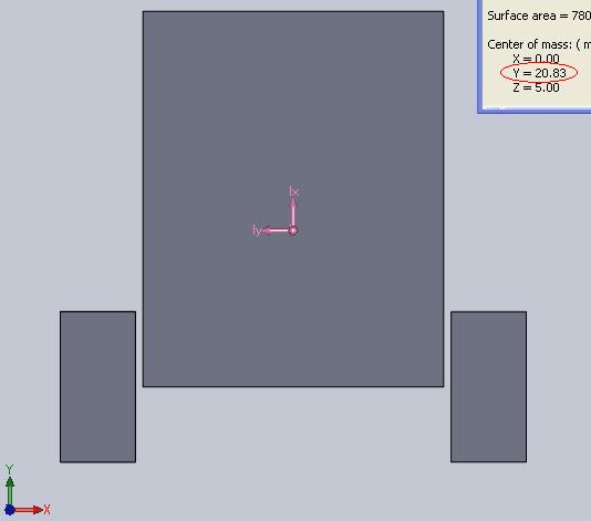

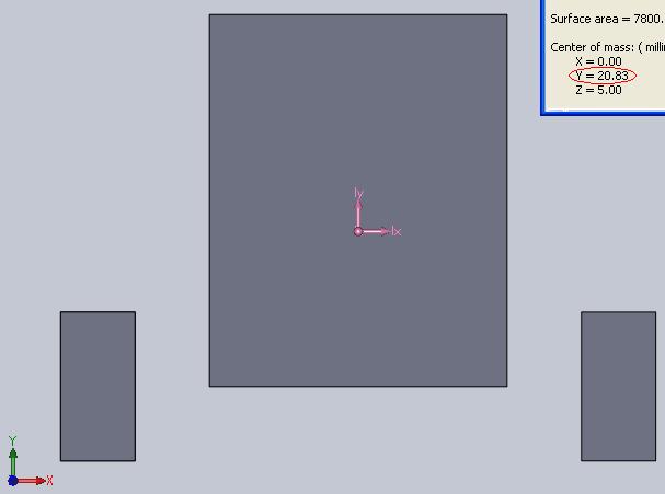

                          Изнасяш гумите навън, но за сметка на това вдигаш центъра на тежестта нагоре.
                          Според мен центъра на тежестта не се промения независимо от отдалечаването на гумите от колата, или поне на теория е така
                            До: Джанти или фланци
                            Първоначално публикуван от Paladin75 Преглед на мнение
                            Погледни по-внимателно поста ми, и кого съм цитирал. Боди лифта ВДИГА центъра на тежестта, да не говорим и за останалите проблеми, дето поражда - кормило, радиатор и разни други от сорта.
                              Така да .
                              Аз само за самото изнасяне на гумите имах в предвид че центъра на тежестта не се промения
