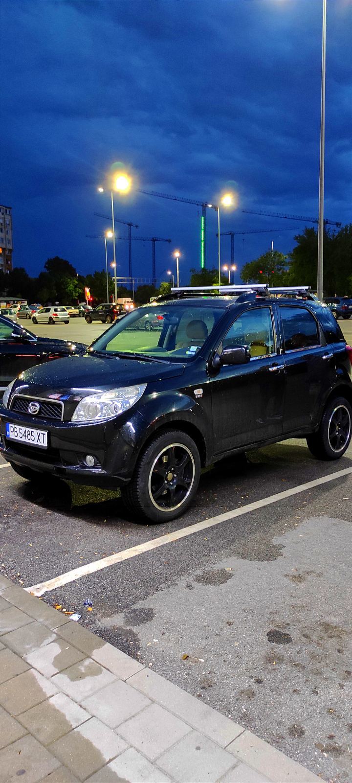

                            Привет на всички с Дайхацу Териос.Днес го прехвърлих и тепърва ще го разучавам.Чета че нямало много части за тях ама не се и развалялиЗа сега му поръчах без проблем 2 предни биалетки на цената от 13 лв за брой.Колата е 12,2008 г автомат без газ на което много държах.Няма и да му слагам.Имам си 18 ки летни с които е на снимката и оригинални 16 ки зимни.Ще го кара основно жена ми на мястото на Яриса,а аз ще му се радвам уикендите на балкана.
                            Прави ми впечатление, че изпълнението му е високо.Подгрев на предни седалки,кожен салон, доста айрбеци,а човека си е сложил и мултимедия с камера.
                            Ще се надявам на полезни отговори при нужда, че малко ми липсваше форума с тея СУвове
                            Някой ще кажат,че и това е от тях ама нищо Натиснете снимката за да я уголемите  Име:0-02-0a-c9b1d61cbda91907adc81e678770ca6d721b79f799d93063a05f09f5aa6f133a_379ae02e34e7e84d.jpg Прегледи:0 Размер:206.2 КБ ID:6867783

                              Безаварийно!
                              От тези имаше с принудителен блокаж отзад, ако се не лъжа, но май само за версиите с ръчни скорости.
