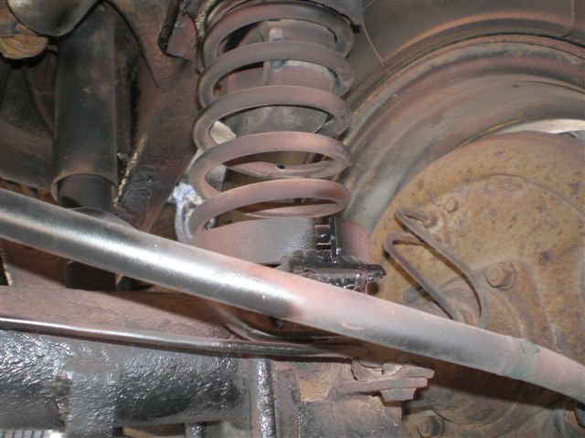

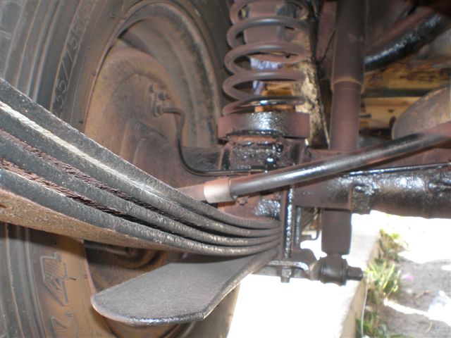

    1. Поставяне на пружини отзад, донора бе Голф 1ца, скъсени са от двата края с по 2-3 звена, поставянето е елементарно и дава над 10 см лифт. Тампона влиза в пружината като си запазва функцията на буфер. Резултат лифт над 10 см и клиренс заради 235/75/15 гуми 22см на дифа. Возията стана ужасна въпреки, че това са най-меките пружини които намерих след месеци търсене, но може би защото нямам амове, моите са разпънати докрай и не действат никак

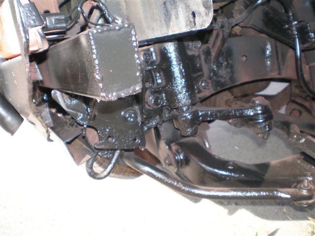

    2. Повдигане отпред, чрез смяна на местото на торсиона, въртене с 1 шлиц, дава лифт около 3-5 см, за да се направи успешно изисква да се отреже ограничителя на горния тампон на нивото на гредата(20-23 мм се режат) заварява се планка стояща вече по-ниско но под малък ъгъл, имайте предвид движението на А рамото не е само отвесно а леко се завърта по хоризонталата, лимита тук е полуоската докато допре А рамото и каретата се сгънат опасно, но така или иначе оригиналите амортесьори също ще ви ограничат лифта както и стабилизиращата щанга...клиренс 30 см на дифа, пропускам, че трябва да развиете от зад торсионните болтове а те са зверски корозирали, трябва щедро ВД40 и много нерви, след тях има едни планчици, които фиксират торсионната щанга да не мърда, сваляте ги от 1то болтче и вече излизат торсионите и местите шлиците

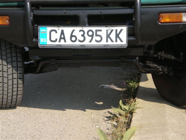

    7. Поставяне на тръби като възможност за повдигане на 4те страни на джипа с Хай Джак, аз избрах квадратен профил 2-3мм тръба дълга от ляв до десен калник вкаране точно под оригиналната броня отпред, заварена здраво за края на гредите.
    8. Заякчаване на предна броня и промяна на бункцията и от декоративна в ефективна, като се режат планките на оргиналната и се мести всичко назад към радиатора, подобрява се захода отпред - заварки с планки за усилената тръба за повдигане, виж по-горе, сега вече може да бутате нахалници без да си рискувате радиатора.

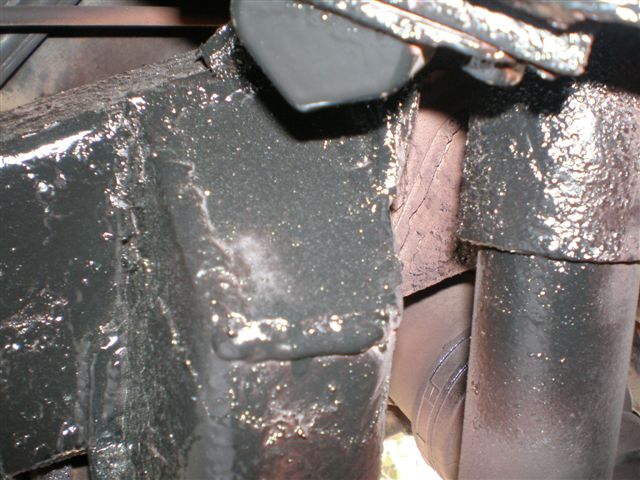

    9. Поставяне на тръби от зад за място за повдигане с Джак, парчета около 30см заваряват се за тръбата на теглича, като отдоло се подлага по още енда планка за заякчаване на не-монолитната сглобка.

    Гьорги в момента най-вероятно возията ти не е добра съвета ми е сложи на местото на ресьорите носачи и мини само на пружини

                а как се прави? човека е повдигнал не повече от 3-4 см и то не от заводската стойка а от омекнали ресьори за да има добро сцепление и добра возия да изхвърли ресьорите които само пречат в момента и да пробва няколко пружини докато намери своите, това може и да е сиромашки тунинг, но е доста правилен и добър
                  До: Модификации а.к.а. тунинг на Фероза
                  Благодаря Зарко за подкрепата, наистина обаче ще се търсят други по-меки пружини или може би след добавяне на още 100тина кила(лебедка, заздравен резервоар, ролбари, шкафче за оборудването по идея на Митко Фулда, синджири + още малко инструменти флекс, бормашина и т.н.) отзад може и да станат точно + подходящите амове разбира се...
