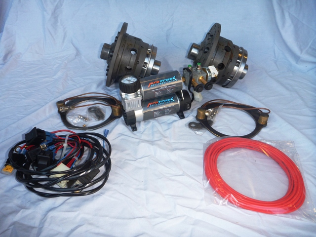

          За блокажите на Ферозата цените са.
          Buy with new 6 gears 1,168.00 EUR - Заден ако нямаш LSD
          Buy factory for gears. 799.00 EUR - Заден ако си имаш LSD
          Buy (No kompresser) 959.00 EUR - Предния блокаж.
          Сайта е protrack.gr.
          Зачетох се, че един австралиец от по- горните клипчета с Rocky-to, миналата година пише в един форум отзиви и има тема за поръчка на такива блокажи.
          Ето и снимка на два блокажа за Rocky с цялата карантина към тях.
          Разпитваха го местни австралийци здрави ли са как ги е монтирал и такива работи. Все позитивни работи от експлатацията до момента на блокажите.
