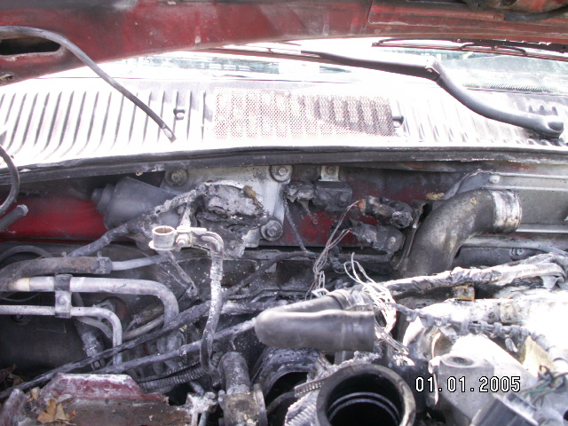

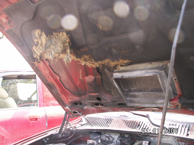

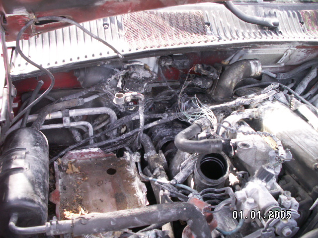

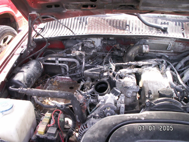

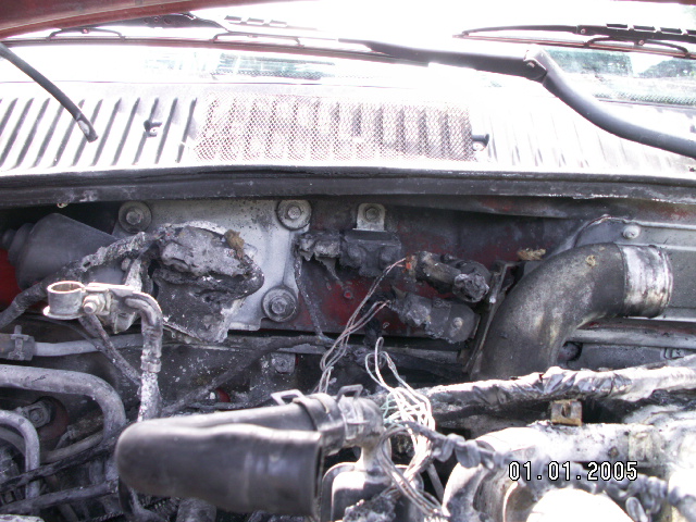

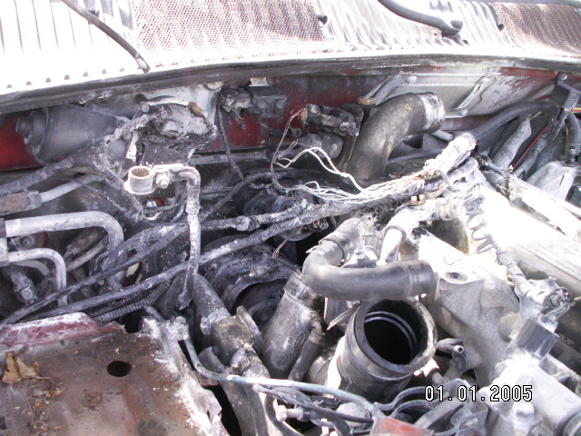

    Та да си се пооплача.
    След кратката разходка из Македония, Албания и Гърция, на път за в къщи малко преди Перник зад мен се понесе бял пушек като от 100 Трабанта.
    Спирам в аварийната, вадя пожарогасителя, вдигам капака и нъц - нищо гасително не се появява.
    Добре, че има добри хора ама чак четвъртия извади изправен гасител, та малкия дявол уцелихме.
    После репатрак и у дедо Владо. Не ми се мисли какво щеше да стане ако случката беше в забутаните места по които се навирахме в Албания или Гърция, дето кола може и да не мине през денонощието.
    Та проверете си годността на пожарогасителите!!!!!!

    И причината е?
    Drag Grand Canyon Daily
    LZ1JYM
      От: Премеждия с Кияка

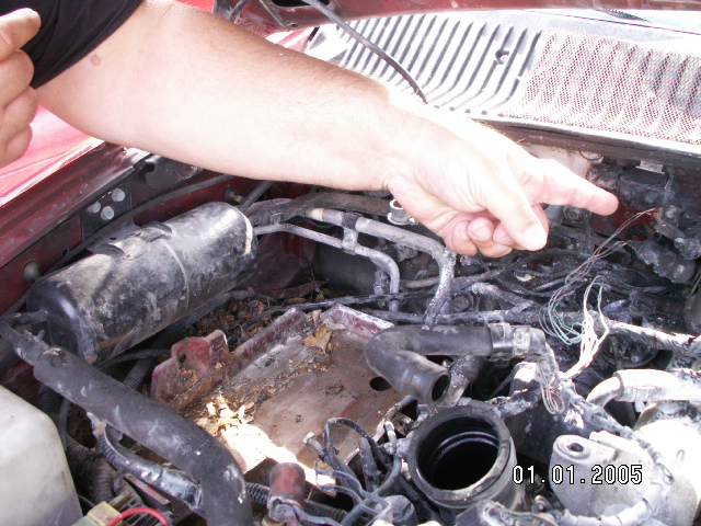

      Първоначално публикуван от Jimi Преглед на мнение
      И причината е?
      Дедо да каже. Нали е патоанатом!
      Иначе вече пали и върви и без тези жици. Те са основно за управление на вакуумни хъбове и електронна газ, а аз съм със инерционни и механична помпа.
