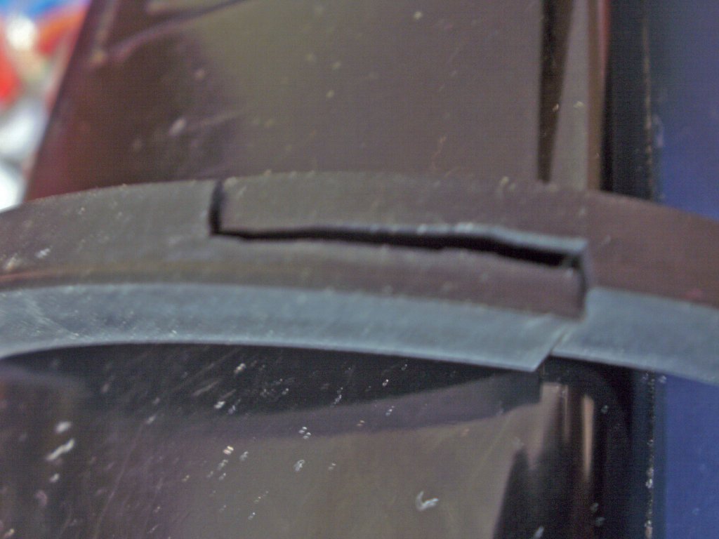

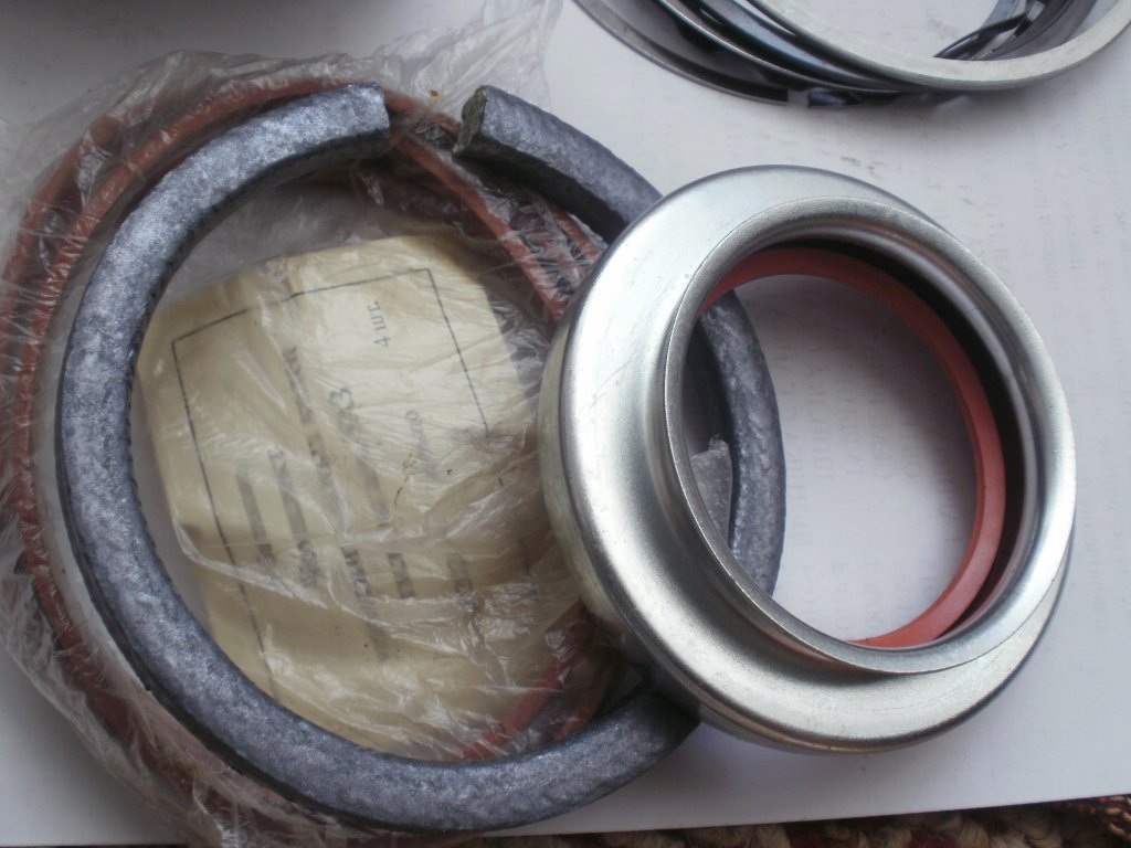

        На два двигателя поставих графитна(от нещо като тефлон или графит, немска, каквато слагат на някои Мерцедеси, има публикувани снимки в темата) без разрязване на две части. Идеята разбира се взех от руските форуми, но там нямаше описани подробности. Тези набивки са твърди, но все пак достатъчно гъвкави. Единият двигател, който е с такава набивка, вече доста дълго време движи по трудни високопланински пътища без да капне капка масло, а другият още е на стенд в резерв. Надявам се така поставените набивки да държат дълго. Те разбира се имат и предимството, че модерните масла с миещи добавки не им влияят, както на лоените, където лойта се отмива(опита го показа – модерните масла не харесват лоени набивки).
        Процедурата става само при свален и обърнат двигател, свалени колянов вал и маховик. Работата е пипкава и изнервяща и не е за припряни хора без търпение, но мисля си струва усилието. Добре е при монтирането да са двама човека, та единия да намества набивката, капачките и, и основния лагер, а втория да зацепва отпред през това време зъбните колела.

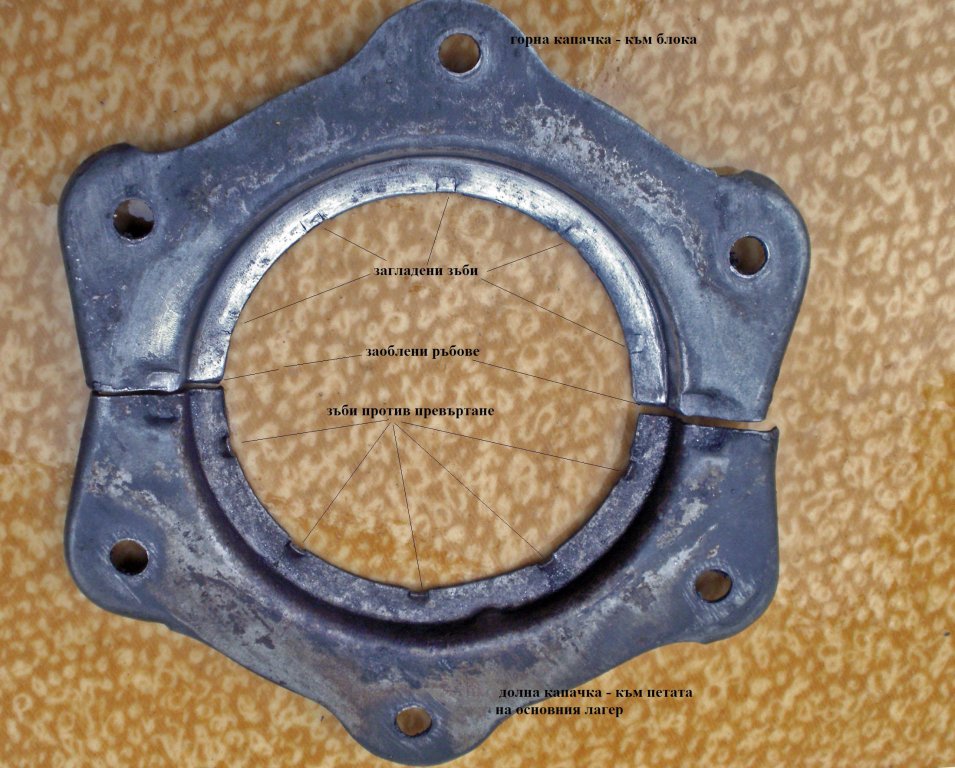

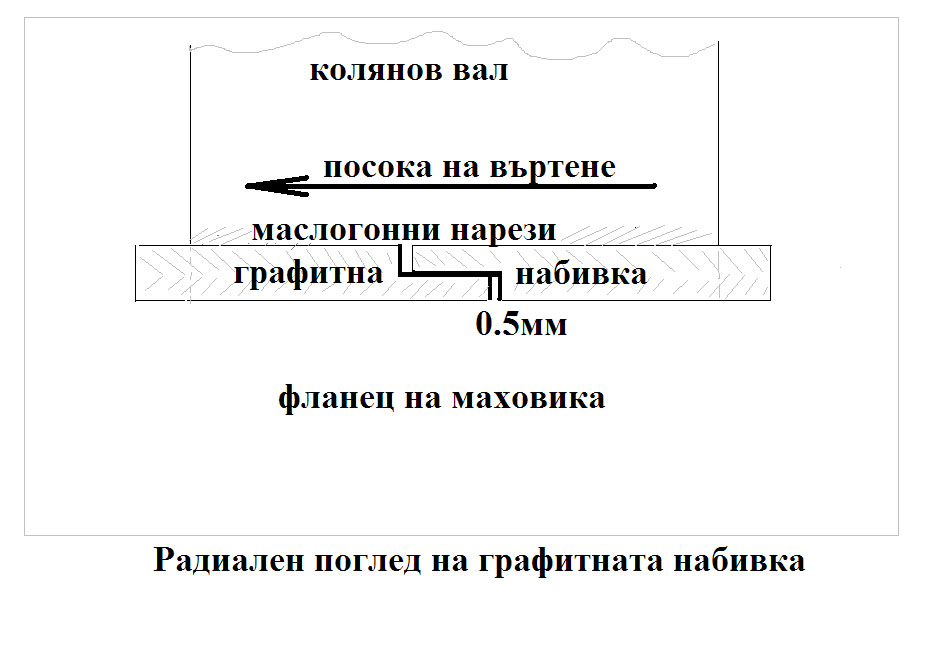

        Предварително се изчистват маслогонните нарези на вала с медно или алуминиево шило, за да не се получат случайно остри ръбове, които в последствие при работа да изяждат от набивката. Върховете на оплетъчната арматура на набивката се поставят насрещно на въртене на коляновия вал.
        Набивката я отрязах стъпално, със стъпала дълги около 10мм и дебелина половината, та при съединението да се получи като неотрязана. Съединението, което по принцип си е най-уязвимото място, се поставя отгоре, та ако надай боже изпусне, то нормално да е най далече от маслото в картера. На горната капачка на набивката отстраних зъбите против превъртане чрез чукане и след това идеално загладих вътрешната и страна и крайните ръбове с идеята да може да се вкара по-лесно набивката в гнездото си. Опасност от превъртане няма, защото долната част държи и тя си е цяла. При монтирането първо намазвам набивката обилно с масло(и коляновия вал, но по-леко). След това се отваря и надява на коляновия вал на мястото си. Поставя се петата на основния лагер и капачката на набивката, така, че да обхващат половината от нея. Долната капачка, която се хваща за петата на основния лагер е леко затегната, а горната(която е към блока е само леко прихваната с трите болта, но напълно хлабава. Следва внимателно монтиране на набивката(както е в комплект с коляновия вал, петата на петия основен лагер и капачката и). За наместване, ако допре някъде използвах заоблени алуминиеви пръчици. Следва много търпеливо последователно затягане. Първо петите на основните лагери, след това долната капачка(от страната на петата на лагера) и накрая горната капачка(на блока). Затягането на капачките става на няколко етапа постепенно, като се следи да няма никъде измятане.
        За съжаление снимах капачките, но срязаната набивка забравих, защото извиках човек да ми придържа предния край на вала и следи зъбните колела и така се отплеснахме, че забравихме за фотоапарата, който стоеше до нас. Снимката е на подобна гума, срязана по същия начин за да даде зрителна представа.Натиснете снимката за да я уголемите

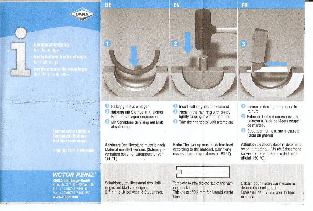

            Едно упътване за монтаж на Viktor Reinz:
