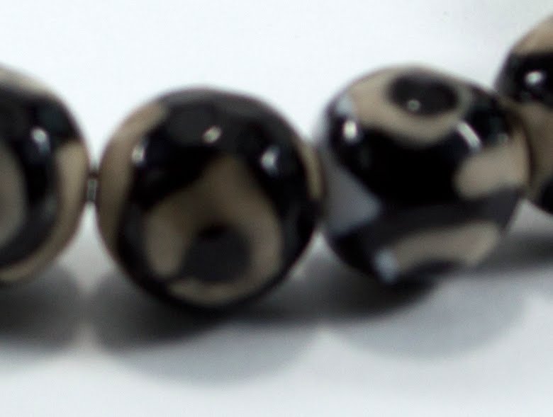

    Първа снимка, увеличена на 100% (реалния размер на снимката демек). Детайл от предната част на гривната, която където трябва да е фокуса:
    Мътилка. А ето на кое ниво ти е паднал фокуса :
    Втора снимка - в центъра отпред:
    И на "втора линия", където не би трябвало да е фокусирано:
    Трета снимка - отпред където е трябвало да фокусира :
    И къде е паднал истинския фокус :
    Четвърта снимка - отпред :
    И втора линия. Личи си че фокуса е на ръбовете на бялото "мънисто" :
    Ето я и цялата гривна:
    Сега чети внимателно, понеже трябва последователност за да изясниш какъв точно е проблема (и дали въобще има проблем):
    - АКО си правил тези снимки на ръчен (механичен) фокус независимо със или без Live View - фокусирал си на грешната част на композицията. Проблемът е в теб.
    - АКО си правил тези снимки на автоматичен (AF) фокус БЕЗ Live View и БЕЗ да си избирал сам фокус точката (това са малките червени светлинки които показват къде ще се фокусира. Когато си в Multi режим са цял рояк. Когато искаш да фокусираш върху нещо малко и конкретно - минаваш в режим "една точка" или "малък рояк" (каквато так опция имаш, то се вижда), и със стрелките го нагласяш там където искаш да е фокуса. Та - ако не си си играл с това - значи просто апарата намира по-контрастни обекти в средата на гривната, във всичките снимани случаи. Мини в ръчен режим, или в режим "една точка" и сложи точката на предното мънисто.
    - АКО си правил тези снимки на автоматичен (AF) фокус СЪС Live View и БЕЗ да си избирал сам фокус точката - като горното. Апарата е избрал средата, там повече му е харесало.
    - АКО си правил тези снимки на автоматичен (AF) фокус БЕЗ Live View но СЪС избор на фокус точката, и си 100% сигурен че фокус точката е била на предното "мънисто" - апарата ти има (лек) проблем. Прави така наречения "Back focus". Уж фокусира върху правилния обект, но всъщност фокусира една идея зад него. Обратното е Front Focus, където пък ще фокусира една идея пред него.
    Това зад-фокусиране и пред-фокусиране в огромен процент от модерните апарати може да се регулира фино в менюто на апарата за да се компенсира разликата. За жалост при твоя модел не може. Опцията я няма, нали нещо трябва да остане и за горните модели. А и процедурата по регулирането е пипкава.
    За щастие този проблем най-често се проявява само с един обектив. Просто толерансите са толкова малки, че се случва реглажите им да застанат "на калъч" и да се разминат. С друг обектив вероятно няма да има проблем.
    Апарата е с толкова фина разделителна способност, че не прощава такива разминавания. При апарат с много по-малко мегапиксели проблемът би бил почти незабележим.
    - Този проблем може да възникне само при "нормален" режим на фокусиране. В режим Live View не може да се случи в нормални условия, освен при зверски отблясъци.

      Демек,проблема е в мен... Всичките снимки са на ръчен фокус. Може би грешката идва от там,че се опитвам едновремнно да фокусирам и предния и задния ред. Има ли техника,при която тая гривна да е цялата на фокус!?

        Търси в упътването Single Point AF и го разучи. Имаш 11 фокусни точки (светят в червено по принцип). Когато светят всичките, си в разни умни режими при които апарата сам избира къде да фокусира и между другото се справя зер е голям умник. В повечето случаи.
        Намери режима в който само една от тези точки ще свети. После я намести (със стрелките които са около ОК бутона предполагам) там където искаш апарата да фокусира.
        Това - ако си на автоматичен фокус.
        На ръчен, по реда:
        - Статив
        - Live View
        - Режим лупа (увеличение)
        - Режим А. Блендата я сложи примерно около ф10.
        - Апарата на самоснимачка (timer). За да обере вибрациите. Това - ако нямаш дистанционно с жица.
        - Ръчен фокус. Като си с лупа ще фокусираш лесно. Фокусирай на предния елемент и не се опитвай да фокусираш "едновременно" другаде.
        Снимай и разказвай.

          Опитай се да фокусираш пред гривната, после го измести мааалко навътре, после още малко и така 3-5 пъти... отвори си снимките и ги сравни. Ще ти даде идея на коя позиция, къде ти пада фокуса... После същото нещо с друга бленда. Снимай на А режим, не на S, M или P... Ако идва тъмно корекция на експозицията, там имаш 1/3 стъпка... коригираш докато стане таман. Правиш по 5-10 снимки на позиция с промените... снимай джипези за по-лесно и бързо сваляне и отваряне... като си харесаш някоя, направи я в RAW...
          Той Гоблина така подробно и напоително ти ги е казал нещата, че ще трябва да даде ефект. Мойто горното е упражнение... за ръчен фокус, няма нужда от друг според мен. Пипай мноого фино!
