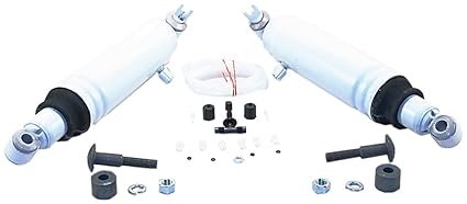

                  Monroe правят амове със вградени въздушни възглавници.
                  Карал съм такива на Чероки XJ задни, на стокова задница и можех да я вдигам и свалям около 5 см.
                  Нормално като карам само аз си ги пусках. Като тръгна за морето и сложа 400кг багаж си я нивелирах на око, задницата да застане на височина както, когато е празна. Освен че вдига и втвърдява цялото окачване.
                  Ето това са Monroe MA765 MAX AIR. В комплекта си има и линия за въздуха- помпат се двата заедно със стандартен винтил за гума, а самия винтил си го бях монтирал при капачката на резервоара. Двата бяха около 70$. Карах ги 40к км в България и единия изтече. Имат доста модели за американски джипове и пикапи, така че има избор според теглото на машината и нужните ходове.
