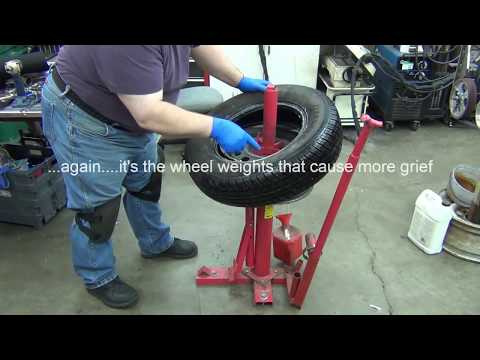

        Значи в свободното време - след работа, в почивни и по празници се занимавам с допълнителна дейност, която сега-засега ми носи джобни пари. Ако идеята е да ставам гумаджия - ЦЪ, твърду ньийе. Инвестицията на около 2000-3000лв. в машини - монтаж/демонтаж, машина за баланс, гайковерти, приличен компресор и тн. ми е безпредметна. А с оглед и на джобните приходи, и загубата на време по търчане до града или съседно село за гумаджия, който не му се занимава точно с мен, е още по-безпредметна. Пуснах темата да се избистрят практични и удобни идеи в стил направи и помогни си сам.............. Иначе ако бях бай Марин милиардер - ........... сеш се, нъл тъй?
        п.п. Това червеното, което съм показал на снимката по-горе е около 45 паунда в амазон. с дотавката до меня ще излезе около 90. Има достатъчно клипчета в тубата как се работи с него, и мен лично напълно ме устройва. Гумаджийската машина за монтаж/демонтаж е стационарна, иска и компресор, и други прибамбаси. Това нещо мога да си го сложа на лист от шперплат 120х120х2см. и да го местя където ми е удобно да работя, и да го прибирам скатано някъде, когато не ми трябва. Ще ми позволи да си обзлужвам сам гумите, когато се налага лепене, смяна, др. подобни операции в удобно за мен време и място. А и ще се изплати в обозримо време...

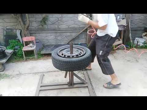

              Ето това съм го виждал и при гумаджия преди години.
