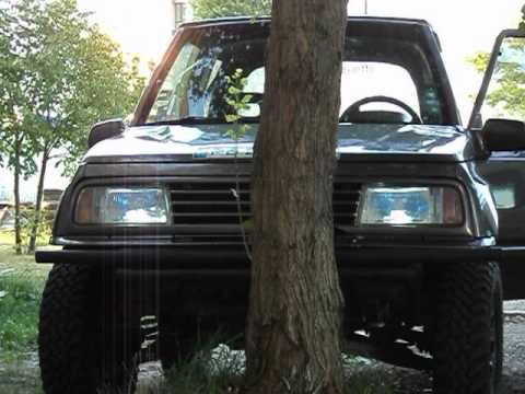

                          Божко, аз откакто направих "автоматиката" не пипам никакви ключове и копчета. Фаровете си светват сами след като двигателя запали, респ. генератора започва да произвежда електричество.
                          Ключ съм сложил за да имам възможност да изключа светлините когато ми потрябва да карам без тях. Даже ключа съм го сложил на трудно място-не е като да го ползвам всеки ден...
                          Много повече грижи имам с имобилайзера-да дам да се "подушат" с датчика, много ме дразни на всяко палене да го правя, накрая май ще го махна...
