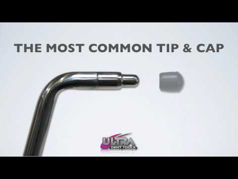

Аз ползвам технологията и машината от клипа. Това е най-щадящото, бързо и ефективно решение в днешни дни.
В повечето случаи, някои се опитват да изчукат даден елемент и ламарината бива раздута и наджвакана от теслъта. Темата е дълга, требе си практика, а в днешни дни и добра машина върши работа.

Щангите от видеото са друг съвременен и лесен начин за "чукане"
Ползват се, когато не е наранена боята, изправят ламарината без да е нужно пребоядисване. Има ги в каталога на Майстора-могат да се поръчат. Хубавото е, че могат да влязат от всякъде и да избутат вдлъбнатината. Аз съм си направил такава подобна и наистина помага много.
Поздрави!
От: Изчукване на ламарини
Те щангите са елементарни за изработка, но масторлъка при ползването им е голям. Интересно е приспособлението, което много хора мислят за огледало. Всъщност е метална или пластмасова плоскост с успоредни ивици на нея. Използва се като се гледа нейното отражение на повредената ламарина, за да се усетят най-добре местата с хлътвания и изпъквания. Ето така http://www.youtube.com/watch?v=utW-L...1&feature=fvwp[I][FONT=Comic Sans MS]NISSAN Terrano II R20 2.7TD '93[/FONT][/I]
