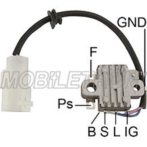

    Поръчах си ново реле от китай, ся защо баш такова няма да коментираме, дойде тъкмо и вчера го смених така и така бях разхвърлял всичко за ремонта от катастрофата и уж всичко беше точно, но тази сутрин се започна с цветомузиката отновоо. И тук вметвам отново, че със новото старо реле когато лампите мигаха или светеха зареждане нямаше, а с новото китайско лампите светят, а зареждането е 14.4V .

    Релето изглежда така:

                    От релето, един от кабелите служи за да запали контролната лампа на таблото. На някои табла, след даване на контакт и невъртящ се алтернатор, светкат почти всички контролни лампи за няколко секунди, за да ги види шофьора че са здрави, и после си показват "истински".
                    - Определи този кабел.
                    - В положение "на контакт" го дай на "маса" и следи какво става по таблото.
                    Ако е обичайната "дискотека" - значи става нещо по него....
                      От: проблемен алтернатор Toyota 2L-T
                      Първоначално публикуван от stefsab Преглед на мнение
                      Това ми е известно колега.
                      Тпзи кабел с масата съм го определил. Дам ли на контакт има маса, паля и сигнала по него е "дискотечен" тогава мигат и лампите.
                            Някои алтернатори си имат съвсем отделни диоди за гасене на лампата да таблото ,та и се сменят отделно ,твоя да не е от тях?
                            Калин Владов,09РСПБЗН
                              Механизма на този кабел е следния:
                              контакт-лампата за зареждане се захранва с + ,а другия и край отива на релето(отделни диоди при някой) ,където има маса-лампата свети.
                              алтернатора започва да зарежда-на извода на този кабел вече нама маса а + ,на лампата стават два +а и лампата гасне.
                              Затова откачи този кабел от алтернатора ,замаси го ,и виж дали има аномалии.
