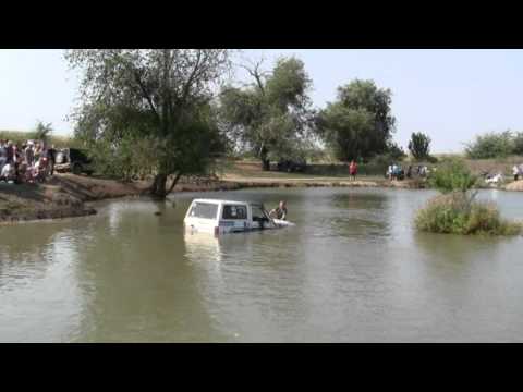

                    ей тука даже и още по надълбочко нагазих,водата стигна до раменете ми в седнало положение!волана под водата!и си ръчках напред назад но проблема ще е дали после ще работят????

                            Не сьм правил такива ма сьм теоретик мамата си трака.
                            На кола дето бордюр не качва - виско перката на шестака ми е с пласмасови перки,лесно ще се скьса и в зависимост от оборотите ще причини малки щети,маркуч да скьса ще и стигне силата.
                            На осмака перките на виското са метал,скьса ли ти пробива капака,кьса 2 маркуча и пробива радиатора,един вид снаряд с мерак под капака - това поне см го виждал и добре,че колата не беше моя.
                            На теория виското е пьрвото зацепило и подпира ел. перките които вече само регулират.При излизане от гьола на около 2500 оборота само виското би трябвало да охлади мотора без включена предавка,след това вече да му мисли и електриката.
                            Вьпроса на Гробаря е ясен,аз лично само на една перка електрическа не бих разчитал еле ако е давя както той на снимката горе.Номера с ключето и изключването на електрическите си стои еле ако трябва да се гмуркам на обороти.Тогава я излезя сьс здрави перки я не.

                              джипа си е в отлично здраве след тази баня!имаше около 500 свидетеля!няма никакви поражения!нито вода в картера нито в филтъра!има и видео някъде ама не мога го намеря....ралито в Добрич

                                Трябваше да кажеш още от начало че Киро е главен организатор на това водно РАЛИ.Разходка във водата не видях,а нивото нещо не е до ''над волана''
                                Да не е в другото видео?
                                Поне имаше много време да видиш уреда за температурата.Той трябва да е паднал на минимум.Така че перките стават излишни в такъв момент.
