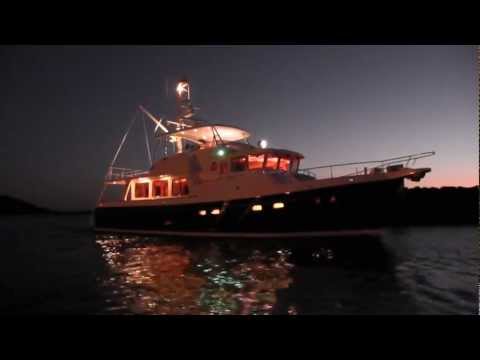

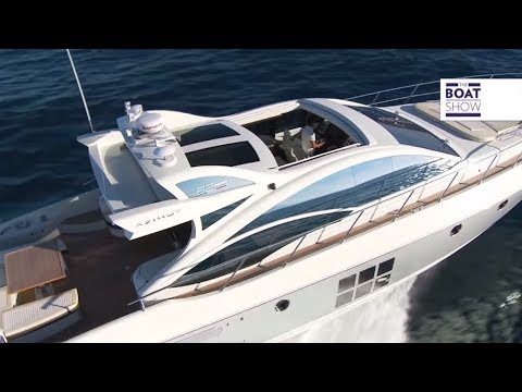

          Горе А рейтинг мотор в трольр.Долу бегачка Е рейтинг.
          Ихо ихо и тихо,но има хора калвьт еле ако има кой да поправя мотори после.Много е важно кое за какво ти трябва,едното ще стигне и ще вьрви с години и хиляди часове без проблеми,другото не е мислено и равено за това.

              Тази Селенка 57 много ми прилича на онзи троулер който ми показа преди, Азимута е ясен, лъскаво и луксозно, но до там.... А само едно не разбирам, след като се изразходят тези часове, да речем 1000 часа на Азимута ги мина да речем за 4-5 месеца, после какво?
                От: Класификация Морски мотори
                Нищо,караш и поправяш и сменяш и ремонтираш.
                Виж какво става като отвориш дебелите книги които идват с мотора - единия масло сменя на 100 часа,другия на 350 или 500,Е рейтинг сменя водна помпа на 500 часа да речем,А рейтинг на 2000,на единия радиаторите са му дебели колко хартия,на другия са 3 прьста............не е речено,че като минат 1000 часа и кляка,но някак си с линейка на сафари отиваш,може да издьржи на напьна,а може и да клекне.
                А рейтинга е сметнат да не кляка,хващаш му рьчките,врьзваш лодката за моста и газ.............и така 2 седмици преди да го дрьпнеш за проверка на маслото.
                Е рейтинга го кьткаш,30% натоварване в 10% от времето,я помпа избие,я радиатор,я някоя гарнитурка.Не че няма да издьржи,но иска любов,а аз вече сьм женен и железа не ме влекьт.
                Реално ако го гледаш и Е рейтинга ще извади 4-5 000 часа преди да му трябва основен ремонт.
                А рейтинга и много да не го гледаш ще извади 20 000 да речем.
                Ти колкото и мерак да имаш я и навьртиш 2000 часа преди да я продадеш я не,над 80% от лодките нямат и толкова,аз с години карам какво ли не и сефте тая година видях лодка с 6000 часа.Номера е колко пьти ще те боли главата за тия 6000 часа и колко нерви,пари и време ще хвьрлиш по тях.
                1000 часа на Азимута ги прави без проблем,нося си обаче една вана с резервни части и мальк склад с масло,антифриз,трансмисионно и каквото там има да тече по мотора.
