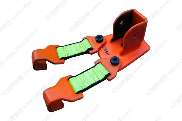

                    Аз произвеждам една анджакама за клюна на джека, за да не нарани джантата и/или гумата
                    Как изглежда? Аз досега с парчета дрво съм се оправял добре.
                      То с всичко става, просто с това е по-удобно.

                      Иначе е нещо подобно
                      Прави се по размер на джека, щото не са точно еднакви.
                      Тия куки са напълно излишни, най-добре става с парче въже. За гъзарите може и верига.

                        Не е хубаво с куки или верига защото джантата става на гъз.
                          От: Закъсал автомобил на язовир Искър
                          Зависи от джантата. Но предвид че сме в 21 век и цените на пластмасовите въжета - те са най-добрия вариант. Е, налага се да можеш да връзваш възли.
