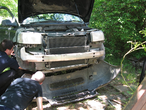

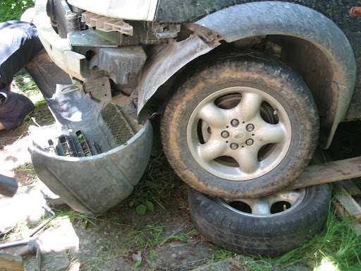

    За съжаление нещата не минаха съвсем гладко. При едно от изкачванията Фрилендъра беше с доста висока за терена скорост. Един праг на пътя го изненада. В следствие рипна на половин метър от земята. Тон и осемстотин литнаха като цирагена кутия. При кацането кората под двигателя пое удара. Откърти се и се заклещи между левия носач и полуоската. Доведе до леки проблеми със завиването и това сложи край на частта с "разхождането". Последва 4 частова процедура по разтуряне на полетелият Голем зелен лУебед. В полеви условия.
    Всичко беше много удобно за работа...

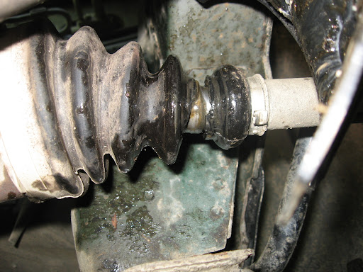

    С доста нерви кората излезе. Счупена на 2-3 места, но все пак поправима. Беше успяла да сцепи маншона на полуоската.
    Найлоново пликче и няколко свински опашки решиха проблема за прибиране до София.
