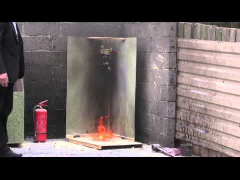

                  • #54
                    От: Пожарогасител или друго
                    Винаги съм се чудил защо няма такова нещо на пазара .

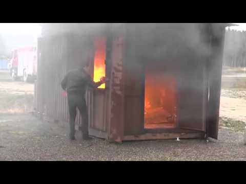

                      Това е интересно и що се съди по клипа - ефективно поне за ограничени пространства.
                      В същност мисля, че първите пожарогасители са почивали на подобен принцип само че там гасителния агент е бил вода.
                      • #56
                        В началото на годината организирахме монтирането на подобна аерозолна система за гасене на машинни отделения на кораб.
                        Генераторите бяха много удобни, и не изискващи никаква поддръжка. Стартираха или с електрически импулс или при нагряване.
                        Най-малкия генератор бе с диаметър 12см и дължина 7см, като по документация защитава 3.2куб.м....
                        Срок на службата на аерозолния генератор - 10години...
                        Цялата система бе сертифицирана от регистър - т.е. не е нещо 'самоделно'...
