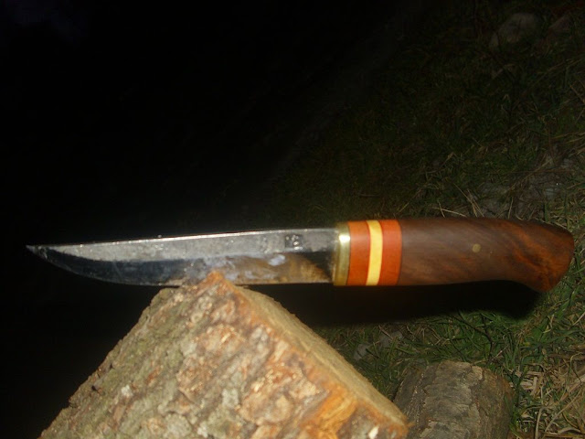

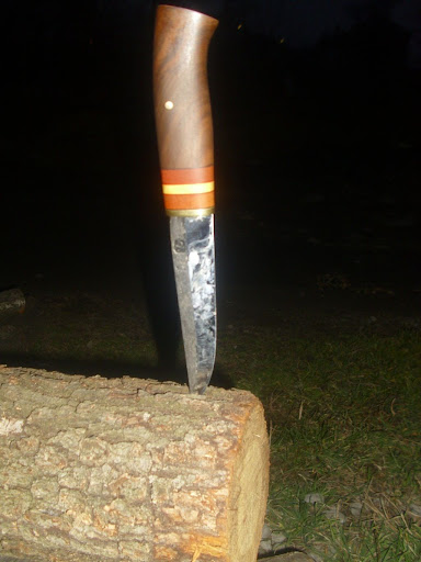

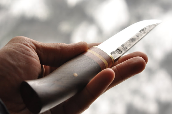

    ТТ данни:
    Острие:
    -Дъжлина: 12.7 см.
    -Ширина: 2.5 см.
    -Дебелина: Острието е с ромбовиден профил, дебелината на гърба е 4 мм, а най дебелата част на ромба е около 5,5.5 мм.
    -Материал: Висококачественна инструментална стомана марка 80CrV2 (един из производителите и е "KRUPP HOESCH STAHLEX", Германия)
    Твърдост - 58-59 единици, което за мен си е супер
    Дръжка:
    -Дъжлина: 11 см.
    -Ширина: 3 см.
    -Дебелина: 2 см.
    -Материал: Месинг, нещо черничко, може би фибър, розово дърво, червен фибър, чимшир и орех от Горския Много добре я е направил Иво, много е удобна, просто лепне в ръката
    Кания: Кания нямаше, ама ей така случайно ми мина през ума че канията от Лаури Лапландера ми ще стане и като сложих ножа вътре, просто заспа... Сега лаурито е без кания

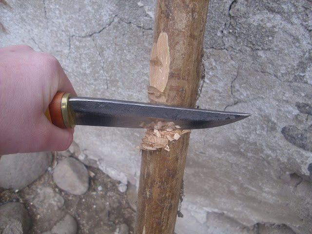

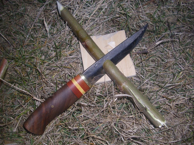

    Дялане на дърво:
    -Сухо: Много хубаво влиза, като го напънеш малко, отдялва доста дебели парчета Явно скосяването и заточването си показват какво могат, Були му направи вторичен скос, така не ме е страх да го напъвам малко повече
    -Мокро: Много хубаво влиза и в мокрото дърво, отдялва едни едри парчета от раз, 1.5 см клон от раз:
    Колче за палатка
    Сечене на дърво:
    -Мокро: 3 см клон с 2 удара, като се има впредвид колко е лек ножа, си е супер
    -Сухо: Намерих една дръжка от кирка под сайванта и я насякох, мога да кажа, че беше адски твърда, не беше по дебела от 5 см, ама доста се помъчих, не съм напъвал ножа, за 2 минути я разякох. Бръснеше трудно, но пък за сметка на това проблеми със вестника нямаше, минах от всяка страна на острието по 5 пъти с диамантената паста която ми изпрати Кендо, по 5-6 пъти с ГОЯ и ножа започна да бръсне, а космите хвърчаха. Ще споделя опит със заточването като се поизхаби
