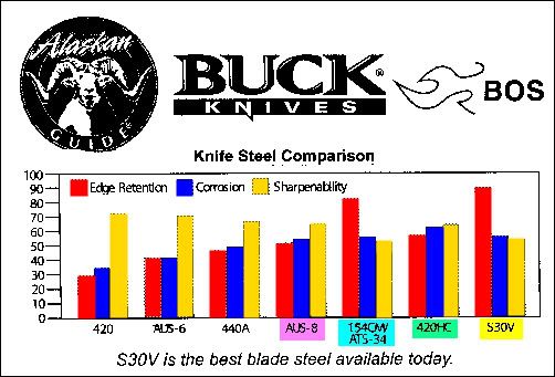

    Ето още няколко чарта
    това било идвало с Alaskan сериите ножове
    Ето и моите 5 стотинки:
    1095 - страхотно се заточва, хваща ръжда само като я погледнеш, но с едно тръкване изчезва. ESSE 4 е с такава стомана, много корав и държи острие завидно.
    О1 - много популярна стомана, много корава, същевременно се заточва супер лесно (дори в полеви условия), и тя ръждясва лесно. Казват, че държала страхотни характеристики при работа в студена среда. Може би една от най- добрите цена/качество.
