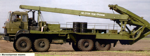

    Мостосборочная машина (МСМ) состоит из шасси и рабочего оборудования, которое включает:
    —механизм укладки наводочной балки на преграду;
    —грузоподъемный кран;
    —лебедку;
    —насосный агрегат и гидроаппаратуру;
    —аутригеры;
    —приспособления, инструмент и прочее снаряжение.
    Кабина мостосборочной машины двухместная, подрессоренная, с термоизоляцией, подрессоренными сиденьями членов экипажа, системами вентиляции, отопления и обогрева ветровых стекол, с люком в крыше. Кабина также оборудована средствами связи и местами для крепления личного оружия.
    В задней части машины размещены механизм укладки и грузоподъемный кран, в средней - лебедка и насосный агрегат, а также правый и левый аутригеры. Вдоль машины с правой стороны монтируются контейнеры с гидрооборудованием, а в середине есть монтажная площадка. На нее краном укладываются секции наводочной балки для их скрепления между собой и последующего выдвижения на преграду.
    Управление механизмами, осуществляющими сборку моста, производится дистанционно - от двух переносных пультов, которые подключены к системе управления через кабели длиной 10 м. С одного пульта производится управление механизмом укладки и лебедкой, с помощью второго управляют работой грузоподъемного крана.

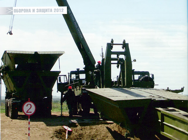

    Транспортировщик представляет собой автомобильное шасси с оборудованием для крепления и перевозки мостовых блоков и секций наводочной балки.
    Мостовая конструкция включает в себя наводочную балку и мостовые блоки, которые после сборки образовывают однопролетный мост. Мостовой блок состоит из двух секций треугольного поперечного сечения и связывающей их межколейной плитой. Связь секций и плиты - подвижная. Взаимное перемещение секций и плиты позволяет мостовому блоку автоматически раздвигаться до рабочей ширины проезжей части (4 м) при его укладке на наводочную балку и возвращаться в транспортный габарит (3,3 м) при подъеме блока с наводочной балки. Материалом моста, в отличие от зарубежных аналогов, использующих сплавы алюминия, является конструкционная сталь. Это снижает стоимость комплекса и повышает его ремонтопригодность.
    Установка моста производится в два этапа. Вначале из шести отдельных секций собирается, выдвигается над преградой и укладывается на нее наводочная балка. Затем, используя наводочную балку как монтажное основание, на нее друг за другом устанавливаются шесть мостовых блоков, после чего они скрепляются между собой, образуя единый мостовой пролет.
