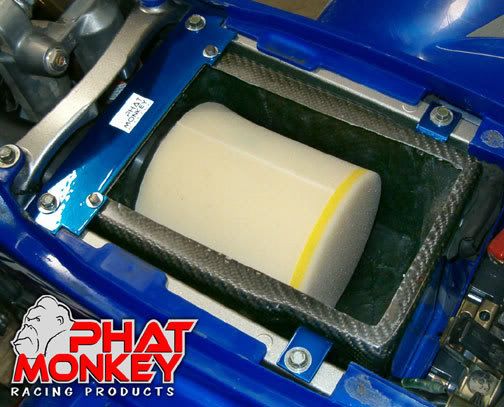

    След карането,първо трябва да разглобим седалката или да махнем капака които запушва филтъра.След това махаме въздушният филтър и на негово място поставяме - тапа който запушва филтърната кутия.След което я завиваме добре за да неможе да влезне вода.

    Като приключим с миенето ,трябва да подсушим мотора добре ,да изперем въздушния филтър (с веро и вода) ,а после да го намажем със специално масло (масло за филтри,MAXIMA,MOTUL..) . Накрая трябва да намажем добре веригата със специален спрей ! След което с WD40 можем да намажеш жилото за съединител,жилото за газ,лостчето за скорости,степенките и манивелата . Крайният резултат сам ще се види
