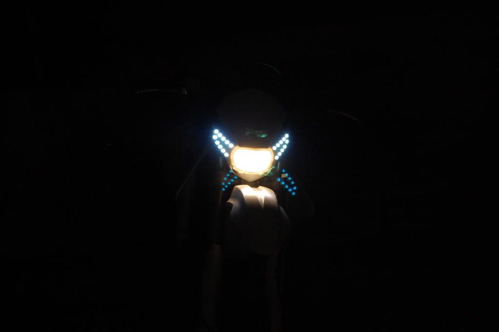

    ACERBIS LED Vision HP
    ето го и на мотор
    светнат
    Някой има ли впечатление от някой от тези модели?

        Ако асербиса е с ЛЕД светлини неможеш да го сравняваш с другите по осветеност . ЛЕД светлините са много по добри.
          От: Избор на фар: TRAIL TECH X2 или ACERBIS LED Vision HP
          Acerbis !!!
            Основният фар на Acerbis-a е халоген 35W тип HS1, но може да се смени с тип H4 до 55W (H4 e същата "фасунга").
            ЛЕД-ове са по скоро за дизайн и се виждат отстрани.
            Trail Tech има HID версия, но е над моят бюджет (над 250 евро) и е само офроуд (не са ограничени "късите")
