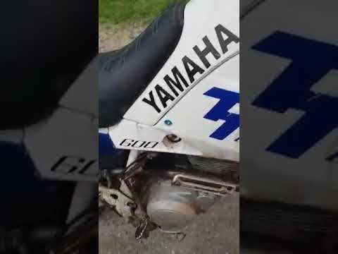

    Здравейте колеги!Имам следния проблем с мотора, той е само с стартер без манивела!Като запаля и се чува едно тракане, което на моменти изчезва, и като загрее пак е така, като дам малко лека газ не се чува, все едно е хлабава ангренажната верига, но не е тя понеже свалих обтегача и беше малко опънат а до края имаше още много.А човека от който го взех преди време каза че е сменил ангренажа,а това притракване се появи когато смених маслото с 10W40 мотул. Преди като купувах мотора явно е бил с по гъсто масло, и това се чуваше но много леко, и човека ми каза че са му оставили по хлабави клапаните, и се излагах да го купя.И така реших да проверя клапаните, и направих буталото в ГМТ на белези обаче и 4-те клапана нямаха грам луфт, след което врътнах още може би половин оборот и всмукателните започнаха да имат луфт, и ги премерих 0.10мм бяха, завартях още малко и всукателните се затегнаха а изпускателните отлабиха, премерих ги 0.15мм, по мануала ги дават всмукателни от 0.05 до 0.10мм, и изпускателни от 0.13 до 0.17мм, мисля че съм в нормите?Стана ми чудно защо в ГМТ няма свободни клапани, понеже ги дават да се прави реглаж в ГМТ, аз два пъти вартях и все са натегнати, да няма нещо нередно?Освен това когато клапаните са свободни, нормално ли е кубилиците им да имат малко луфт като ги размърдам настрани, защото моите имат малко което ме навежда на мисълта че може би това тракане идва от там, или греша?Ако клапаните не са регулирани както трябва, моля някой който е запознат да каже точно как се правят!Иначе мотора пали върви, не пуши, не гърми ,общо взето нямам дертове.Благодаря Предварително!

            Колеги излезе друг проблем! Клапаните още не съм ги пипал,но днес реших да го покарам за да вида след като направя реглажа дали ще има някаква промяна.Опънах смукача, бензина е пуснат по принцип не го спирам, на второто завъртане запали,обаче от ауспуха излезе черна пушилка все едно гори гума и веднага изгасих.Какво може да е?Да е станало нещо с карбуратора или пък звездата, но от последното каране преди 5 дни нямах никакви проблеми.Какво може да е станало?Аз сега направо ме е страх да регулирам клапани.

                  Колеги може ли да си кажете мнението защото вече не знам какъв може да е проблема по мотора са сменени бутало сегменти клапани ангренажна верига разпределителен вал клапаните са напаснати и регулирани веригата е стегната
