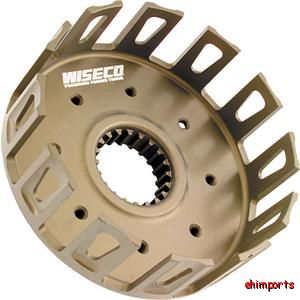

    Дайте да обсъдим съединителите, и по точно касетите, и вътрешните хъбове, че скоро моя ще умре. Започнал е да се вкопава, където лягат дисковете, а даже вече предишния собственик го е припилвал. Вкопаното е към 1мм, но все още функционира.
    Цял ден гледам цифрите, и като ще се плаща, поне да избистрим кое е най-доброто, и каква да е комбинацията.
    Доста от производителите не произвеждат всички детайли комплект: Касета, Вътрешен хъб, Външен притискаш диск.
    Мотора ми е Ямаха WR450 2003:
    Спрях се на две марки касети, от изчетеното до момента в нета.
    Фаворит за мен е касетата на Wiseco
    на второ място е касетата на Barnett
    Снимките са примерни, за ориентир на модела.
    Касетата на Barnett я дават по издръжлива, понеже е с метална обшивка на мястото на което контактуват дисковете, но според някои отзиви се разпадала. Кога и при какви нямам идея и за това и съм на кръстопът в избора. Barnett нямат вътрешния хъб но имат външния притискащ диск.
    Проблем ли ще е ако ако се ползват компоненти на различни производители??
    Ще се радвам да споделете вашите наблюдения и опит.

          Ако трябва да се подредят по най-доро качество :1-ХИНСОН :2-ВИСЕКО и после другите.Тези касети са най-добре в комплект(външна,вътрешна и капачка) но може и по отделно,тяхното предимство е в това че те са покрити с никасил (като цилиндрите) затова са по-скъпи и по-издържливи от оригинала а и по-леки.

            Hudson не ги писах в темата, въпреки, че са от най препрочитаните и ползваните, рейсингови касети, но според доста мнения не са много по-добри от оригиналните. Всичко май опира до маркетинг и реклама при тях.
            Мисля да взема една касета на Wiseco, при първата финансова възможност, като те даже имат и резервни ударни тампони.
