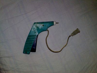

    За колегата с "аматьорските играчки"
    Ето това ползвам когато имам нужда да проверя една свещ, работи под налягане в камера, като има възможност за регулиране на налягането, в зависимост от двигателя, в който ще работи дадената свещ.
    Но му показах и следното нещо, което го използвам масово, бързо и лесно. И в 90% от случаите показва същото, което и горният уред. Можете да видите, къде отива искрата, има ли я изобщо, и какъв цвят е. И струва 10на лева, така, че може да я има във всеки един гараж.
