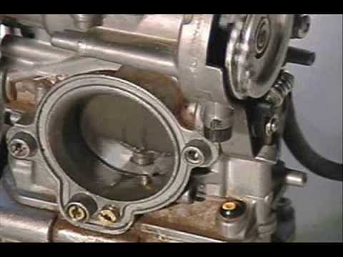

    Как става задвижването на привода на въпросната помпа.Питам понеже според мен една пружина прави това след като лост я освободи.
    Карбуратора ми беше на проверка и обслужване и след като се върна имаше две О-пръстенчета да дърпат въпросния привод които ги няма вече.

        О пръстенчетата се слагат с цел да блокират пружинката и по този начин при рязко подаване на газ мотора не заглъхва сигурно са се скъсали

            За подобно нещо ли става на въпрос?

              Да ,но е малко по различно при мен.Утре не мога ,но в понеделник ще поставя О-пръстените и ще снимам.
