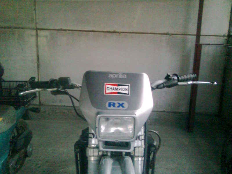

    Първият проблем е кормилото, след миналогодишното ми падане. Едната му страна е по-нагоре от другата и съответно не е удобно за каране. Мисля, че ако се свалят дръжката, мини-таблото за фаровете, мигачите и др. След което с една тръба да се изправи, но не съм сигурен, че е това начина и че няма друг по-лесен начин.
    Ето и снимка

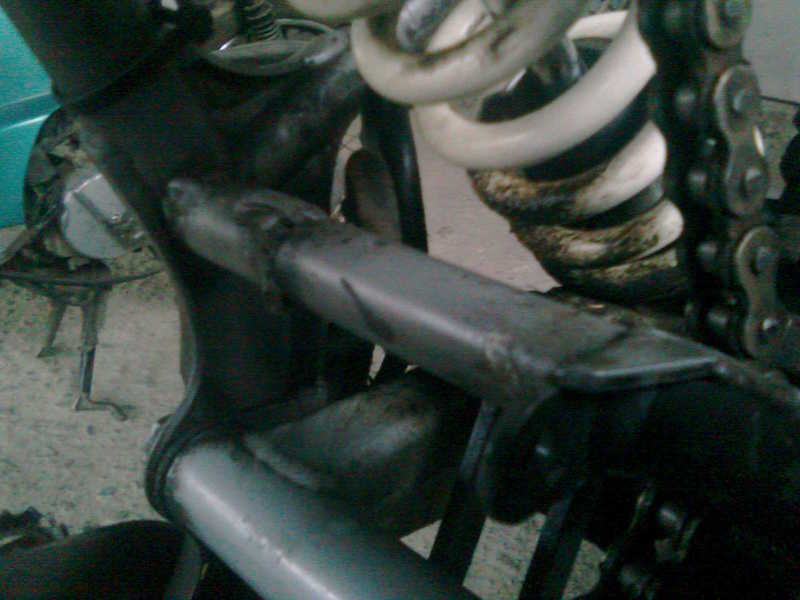

    Вторият проблем е едната кукичка, ако може така да я нарека която държи двигателя. Въпроса е че е счупена, частта я имам, само трябва да се залепи (ако е възможно де), ето и снимки на нея.
    Ако не се вижда добре ето и друга (от другата страна е снимана)
    Извинявам се за качеството на снимките, все пак са с телефон снимани

    За кормилото,няма нужда да махаш каквото и да е,просто го напъни с една тръпа,но въж къде опира кормилото при максимално обърнато наляво или на дясно,на един колега от лято му опираше в резервоара,и на мен така и при напън пласмасовия резервоар може а се спука,или счупи,така че внимавай
    Друг е въпроса че при по сериозно падане кормилото може нараво да се счупи,затова не е добра идея да се изправя,а ново струва 40 лева от мишелмото,точно същото като твоето
      До: Оправяне на няколко проблема по Aprilia Rx 50
      1.Здравей колега мисля че няма смисъл да се мъчиш да го изправяш по добре си вземи едно ново както ти е казал колегата са по 40 лв и са добри кормилата,защото при исправяне може да се пукне и после последствията да са в някое дере (чупило ми се е кормило в движение и беше Renthal.
      2.Втория проблем можеш да го решиш с електрожена без никакъв проблем.

        Значи ще отделя пари и за кормилото
        Сигурен ли си, че с електрожен ще стане добре? Ако да значи започвам да търся някой който може да го направи
