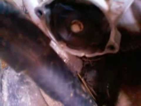

    Здравейте колеги.Мотора е Yamaha Tdr 125cc,год.на производство 2002.Та проблема ми е в това че YPVS клапата не работи,когато дам на контакт,клапата си прави ауточек,завърта се малко..но когато запаля мотора си остава блокирала и не помръдва. .Разглобих половината мотор докато стигна до контрола на клапата който е под възушния филтър и там проблем не виждам всички букси са включени няма прекъснат кабел или нещо такова.
    ето видео да видите какъв е проблема

    Та колеги, ако можете, помагайте с нещо, че не мога да му хвана спатиите на YPVS-a

      Свали цилиндъра и разглоби атак клапата и го почисти
