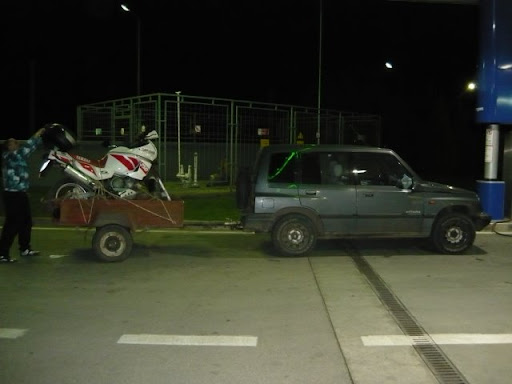

    Търсих някой да отиде да го погледне, тъй като се намираше в Чепеларе, а аз съм във Варна.
    Никой не се съгласи, обадих се на Шидера, натоварихме Хондата на ремаркето и тръгнахме към Чепеларе.
    Оказа се, че двигателя е блокирал – не превърташе по никакъв начин.
    Реших, ще правим бартера, момчето пое разходите ми.
    Свалих Хондата, запалих му я да я пробва и натоварихме Тенерето.

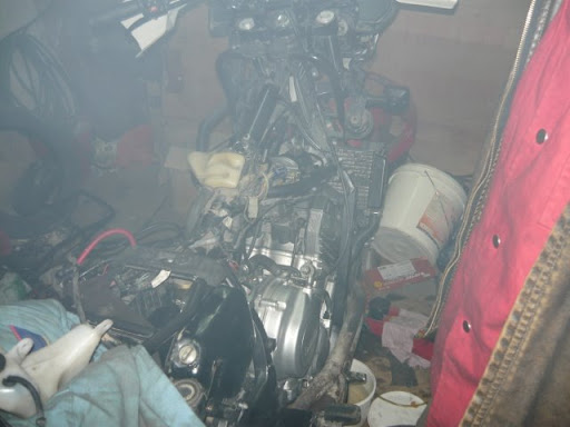

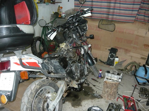

    Малко по малко започнах да разглобявам двигателя, в същото време търсех друг.
    Буталата бяха износени, мембраните на карбураторите скъсани, което не отговаряше на „мотора е голяма бегачка, най-добрия в Чепеларе”, както гласеше обявата в началото си.

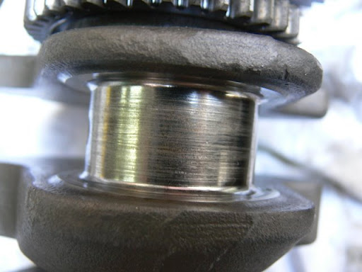

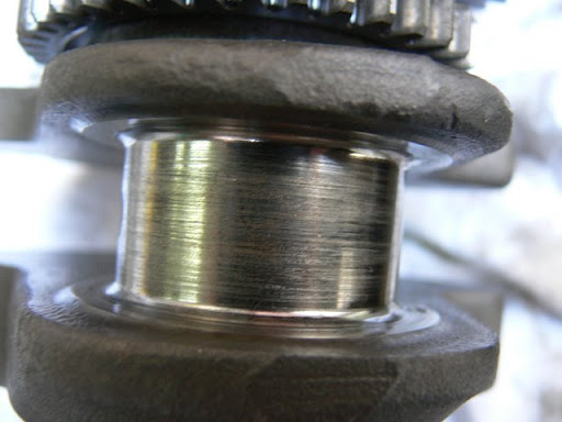

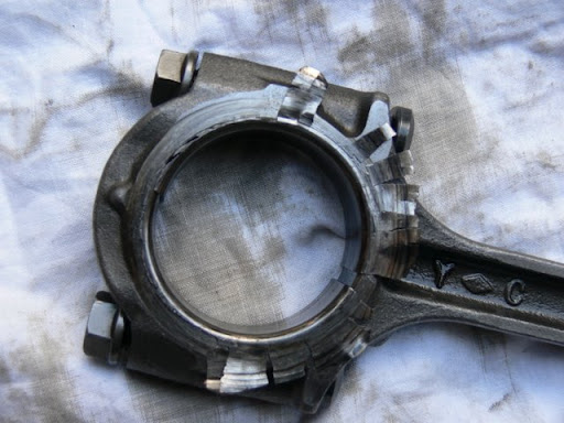

    Разглобих го целия и разбрах къде е блокирал и защо.
    Единият биелен лагер беше цъфнал като майска роза. Причината – пясък в маслото.
    Валът – с надрана шийка и с биене далеч над допуските.
    Големите „майстори” скъсали гарнитурата на капака на генератора и вместо да я сменят, намацали обилно с червен силикон. После вкарали мотора в пясъка до веригата, а тя го вкарала през скъсаната гарнитура. Оттам до биелата лесно си е намерил пътя.
    А продавачът не знаеше нищо, уж.

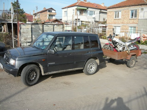

    Един приятел ми каза, че в мобилето излязъл катастрофирал ТДМ в Бургас.

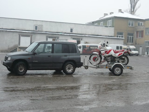

    Веднага се обадих и на другия ден с Шидера и Наско пътувахме с ремаркето.
    Мотора запали, натоварихме го и се прибрахме, като минахме през базата на Вромос, за да им изпробваме барбекюто.

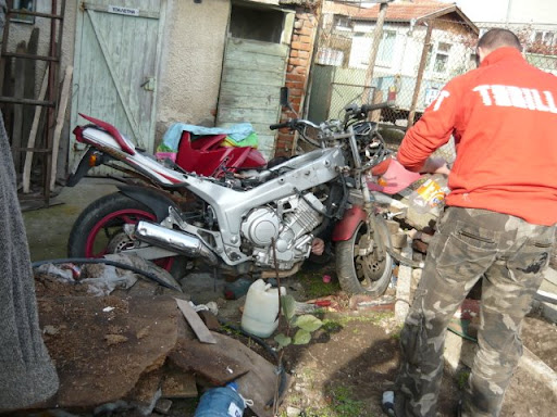

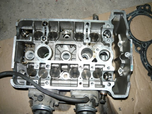

    Тъй като главата беше счупена и лепена с течен метал, реших да я сменя с тази от СТто и да видя в какво състояние е двигателя отвътре.
    Износването на цилиндрите и буталата, всичко което успях да измеря е в нормите. Затворих двигателя, измерих хлабините на клапаните и го преместих на рамката на Тенерето.

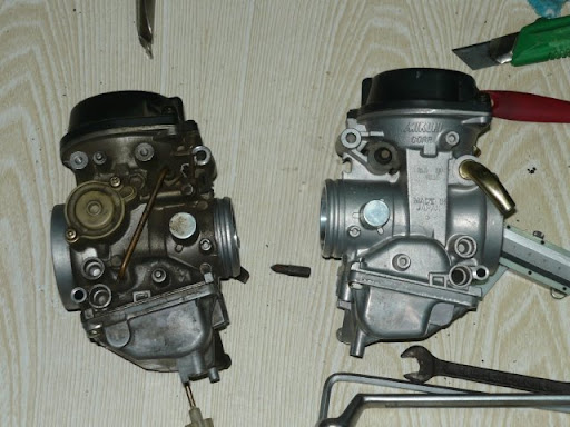

    Изчистих карбураторите, проверих настройките им, синхронизирах ги механично и ги монтирах.
    Бензин, ток и мотора запали. Ураааа.
