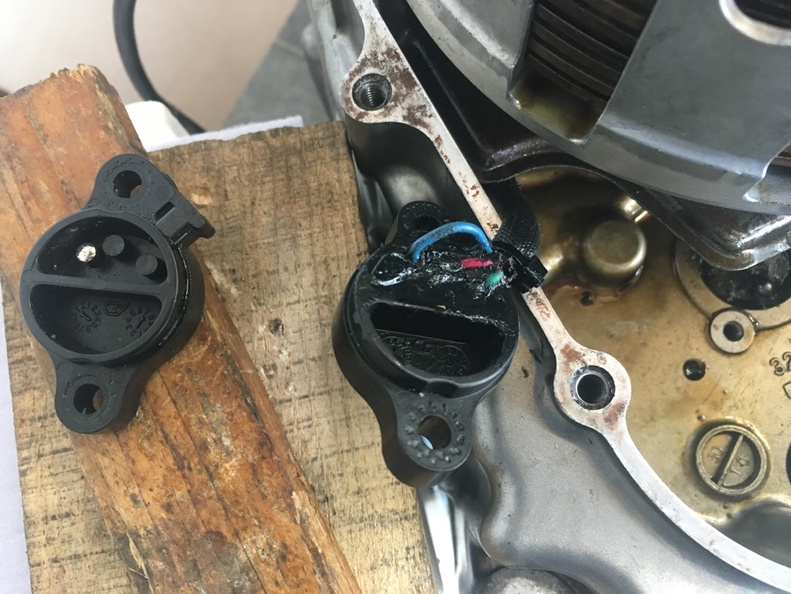

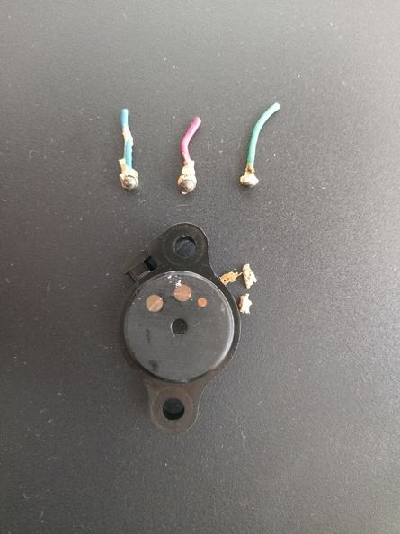

                Проблемът с датчика, който свалих от моят мотор с 3 пина вече е ясен.
                Студени спойки на кабелите към месинговите площадки в корпуса.
                Държали са се само на силикона, с който е залят датчика отзад и свинската опашка, която фиксира кабелите към бакелитовият корпус.
                Съвсем леко подръпване и излязоха. И трите.
                Ще зачистя площадките, презапояване и ще живее още толкова.

                  Да затворя темата с NSU Unit-а.
                  Оказва се, че се монтират 2 вида датчици в зависимост от пазара за който е произведен модела.
                  За америка, Австралия и някои европейски страни като Австрия се ползва обикновен датчик с 1 кабел - само за неутрална.
                  За другите пазари освен N, датчика има още две позиции - за 2 и 3 скорост.
                  Това са допълнителните 2 кабела в отделен конектор и през един резистор този сигнал се подава към CDI.
                  Не намерих убедително мнение с каква цел се прави това.
                  Вероятно променят аванса при ниските предавки но целта е неясна.
                  Не направих експеримент какво би станало ако прекъсна този сигнал и респективно ползвам обикновен датчик с 1 позиция.
                  Почти сигурно, че нищо значимо и забележимо на практика.
                  Тъй като вече се изясни какъв е проблема на моят си оставих него.
                  Презапоих качествено кабелите залях с маслоустойчив силикон и обратно на място.

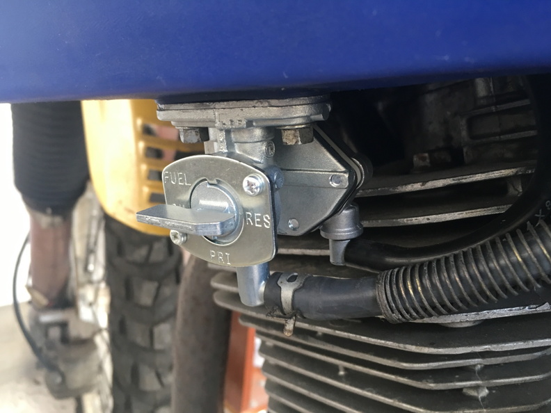

                      Чакам си канелката, Габо я обеща до 10 дни.
                      Сега много пикае и ме е срам да го извеждам така.
                      Не че нямам от ямащина проста, On/Off само без вакуми и майни, пасва идеално ама не харесвам скърпени решения.
                      Морето ше почака. Не е трудно понеже не го и харесвам [emoji39]

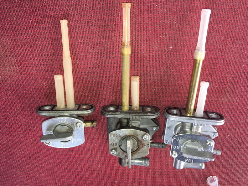

                        Новото си е ново:
                        Мъде от жъпан
                        Враг усраине
                          От: SUZUKI DR650 SE - neutral switch
                          еми а честио! дано никога не ти се налага да ползваш други положения на палеца освен "ON"!
                            Благодаря, да ти се връща
                            Дъргела вече е готов за 4 и малко хилядите километра, които съм му предвидил в началото на август.
                            А пък догодина живот и здраве по план следва изобщо да не ме интересува има ли кран и в каква позиция е!
                            Вистрома е надживял тази технология
                            Враг усраине
