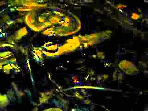

            Не съм го мерил ама гледам че се събира в буханка защо няма да се събере тук.Дано не се налага скъсяване и удължаване на кардани.Ето как работи след регулиране на клапани от Цецо.
