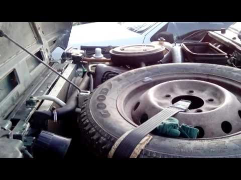

    Някой може ли да каже какво трака?Това е на студен двигател,като загрее,тракането изчезва или толкова намаля,че аз не го чувам.Когато телефона е най- отдалечен от двигатела се чува най-ясно.
    Клипа след малко,че не ставало дирекно от телефона да се качва.
