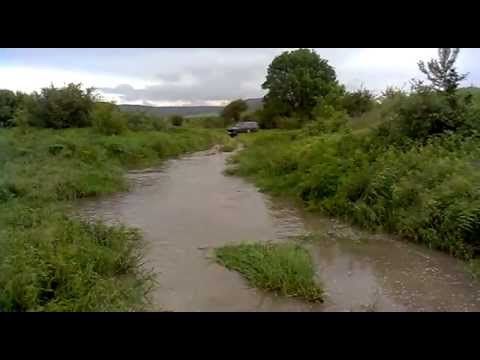

    След последната разходка очите на моята Нивичка така се напълниха със сълзи,че вече трети ден няма изтичане.Дайте съвет какво да ги направя,че да не се пълнят така или да ги източвам без да свалям фаровете

          Докато се наканя да сваля фаровете рефлектора на единия замина.Днес и сложих нови.Ако пак ги напълня вече ще ги разпробия.Колега,я кажи до къде е изведен тоя маркуч от динамото,че от моя стърчат само около 5-6 см.Явно на някой му е пречел и го е щрафосал

              Темата излиза така, защото си направил таблица и си вкарал клипчето в 1-вата кутийка
