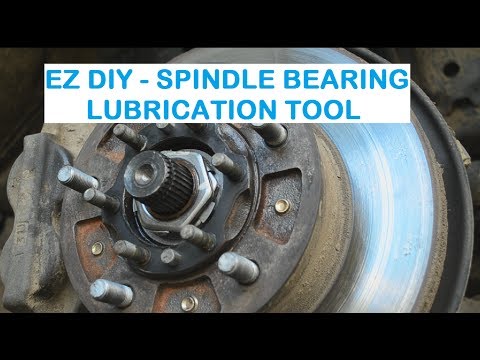

          Вадиш полуоската, тъпчеш грес и събираш обратно. Това ако нямаш инструмент .
          Ако имаш такаламит и стара капачка можеш да минеш по-лесно. Монтираш гресьорка на капачката и стягаш шапката на капачката здраво (може и с телоподаващото да я прикапеш). После сваляш хъба, сваляш зегерката, нахлузваш капачката и я стягаш с болтовете и помпиш с грес докато не се покаже от към карето на полуоската. След което забърсваш излишната грес и събираш по обратният ред. Или ако не е ясно - видеото по-долу .
