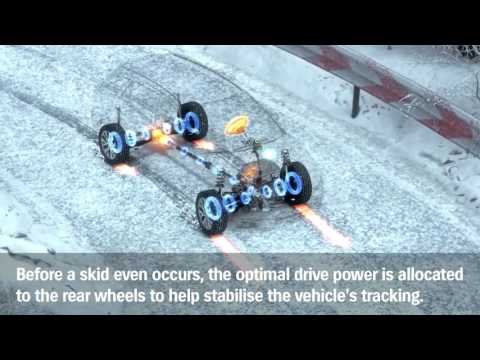

            "Auto" прави 2х4 основен начин на задвижване, ако се подхлъзне става 4х4 докато избута от хлъзгавото.
            "Sport" е 4х4 за сух асфалт, AWD :задните колела получават до 20% повече тяга, плюс педалът на газта става по-чувствителен, a двигателя върти с 500 оборота повече. Дава повече стабилност при резки завои. Задните получават повече мощ преди да се е подхлъзнала колата след комбинирана информация за позицията на волана, натиска на педала на газта и сцеплението на колелата.
            "Snow" прави 4х4 основния начин на задвижване, но е калибриран за много хлъзгаво, сняг, наводнен асфалт, черен път. Също интелигентно предотвратява хлъзгане.
            "Lock" вече е постоянно 4х4, разпределението между предни и задни е около 50:50, само ако си яко закъсал на много хлъзгяво, кал/пясък/сняг и останалите бутони не се справят със ситуацията. Примерно на кален баир. Спира буксуващото колело и пренасочва мощ към тези които зацепват с терена.
