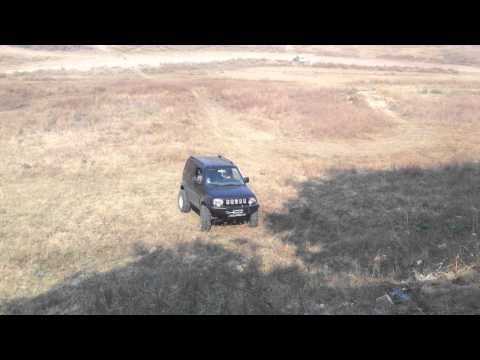

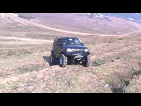

                          Ето и две видеота, но от сух терен:
