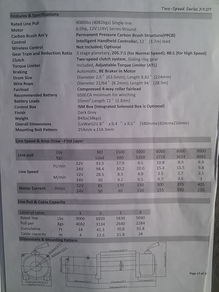

              Коле, не е точно така. Пускам една страничка от документация на лебедка където се вижда, че тока зависи и от напрежението.
              Виж как една и съща по мощност лебедка черпи много по-малко ток. За 12 волта 405А, а за 24 волта 210А.
              Същото е и при тези щекери или куплунзи. Те са 32А, но са за 220 или 360 волта. И щом ги включваш и изключваш не под напрежение, за да няма комутация - не би трябвало да има проблем. Най-важното е да са далече от кал и вода. Е те това е вече проблема според мен.

                  Не е така Данчо.
                  Значи-тока си е ток, той ще протича през веригата така или иначе.
                  Объркал си се от формулата за получаване на електрическата мощност. Тя е
                  P=IxU
                  Където P е мощността, a U и I са съответно напрежението и тока.
                  Това касае конструктора на лебедката, но щом веднъж е казано, че на 12 волта тази лебедка ще черпи 300 ампера-тя ще си черпи.
                  И те трябва да минат през съответните контакти. А контактите се оразмеряват за съответния ток. Няма значение, че единия ток ще протича при напрежение в краищата на веригата 220 или 380 волта, а другия при 12 волта. Тока си е ток, при по-големи стойности си иска по-сериозни кабели и контакти.
                  Чаро, не се занимавай с тези контакти, няма да ти свършат работа. Намери си щепсели от електрокар. Те са разчетени за доста по-големи токове. Но дали има за такива големини-не знам. На контакта трябва да пише.
