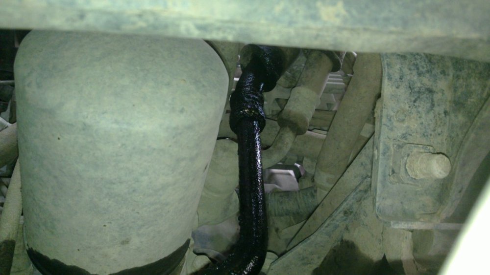

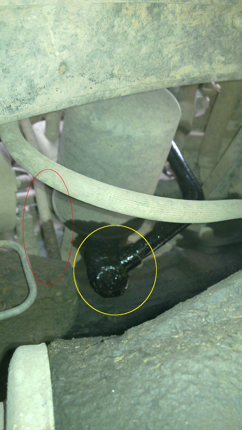

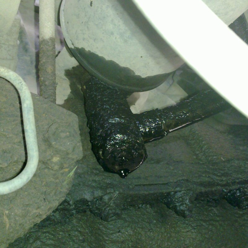

    Здравейте,
    от какво съм купил джипа ми тече от някъде масло около двигателя но така и не го бях видял от къде е.
    Днес имах малко свободно време и легнах да го видя, и заснема.
    Заграденото със червено е трабичката за замерване на маслото. Заграденото с жълто незнам какво е. Както и този филтър който е над него.
    Ето по-отблизо на накраиника и самата трабичка:
    Ако можете да дадете съвет какво да правя ще съм много благодарен, че ми писна да ми обясняват, че всичко и е наред на тази кола

    Така като гледам не тече от там, а накъде по-отгоре, и се стича там.
    Вземи един спрей за чистене на карбуратори и напръскай да изчезне гняста. Отдолу предполагам е болт, тръбичката е с ухо накрая, и от двете страни на ухото има медни или алуминиеви шайби (дифтунги). Или трябва да стегнеш болта (99% вероятност) или трябва да го отвиеш и смениш дифтунгите.
    После виж тая тръбичка къде отива по-горе, и в другия и край направи пак същото, ако е пак с ухо. Ако не е - според случая.
    Теча не е изобщо сериозен и повечето хора хич и не обръщат внимание на такива дреболии. И при мен имам дребен теч от 2 капачки на масления топлообменник, но все не намирам време да измия там и да отвия да видя каква е хавата.
    А преди да започнеш занимавката се приготви да се омажеш с гнус до ушите.

        Наистина ли не си виждал как ти изглежда масленият филтър?!?
        Най-вероятно имаш да сменяш маркуча, който се вижда на снимката. Трябва да води до масления радиатор.
        Дали обаче го има наличен е несигурно, да не кажа малко вероятно.
        По принцип може и да е възможно да се рециклира по някакъв начин при някой, който се занимава с маркучи и т.п.
