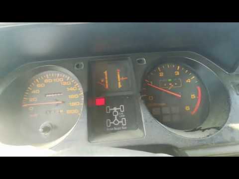

                              Имах съмнения за гарнитура или глава и аз ,но все още не съм готов да разглобявам.Дойде ли и времето ,тогава.Има още доста неща ,които трябва да се проверят и за които все не остава време.
                              Към момента имам следните впечатления - от няколко дни прекарвам по 65-70 куб.см дърва с колата на 30км.Кляка задницата ,вдига муцуната ,вози меко и си иска повечко зоб.Прави ми впечатление ,че там където позагрява на 5-та с 90км/ч ,рязко сваля температурата при 4-та и около 80км/ч.Настъпвам ли ,стрелката кове на средата.Гъделичкам ли ,е като на снимката в първи пост.
                              Друго ,вдигна оборотите.При палене са около 800/850 ,загрее ли 1000.Това ,което ми направи впечатление е че ,при някаква допълнителна консумация/парно ,ел.стъкла/ оборотите леко падат.В случая лявото ми стъкло при вдигане се изкривява леко в средно положение ,затяга и иска да го понаместя във водача.Точно в този момент се усеща едно затормозавяне и оборотите леко падат.Какви за нормалните обороти в работен режим за модела и къде да търся причината ,ако е фрапиращо?
                              Онагледявам:

                                Сагата приключи с подмяна на температурния датчик.Стрелката закова на 2мм под средата и не помръдва при никакви обстоятелства!
