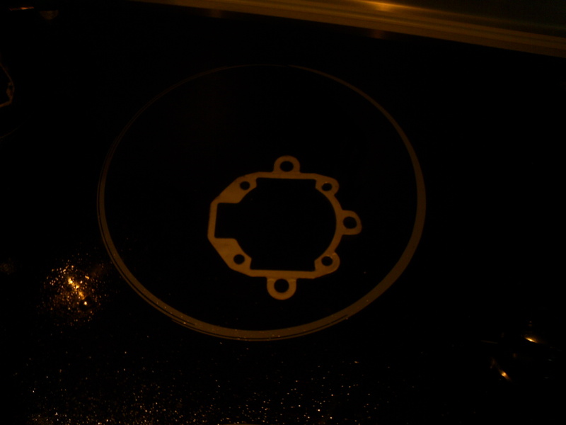

    Здравейте колеги . От три дена се ровя с търсачката , но след като не ооткрих подобен на моя проблем , риших да попитам.
    Вв вторник при излизане от едно дере на бавни и с блокаж а и с каравана на всичко от горе ми изхвърли хидр.течност. Реших , че съм пръснал маркуч. ДА ама НЕ. Днес свалих помпата и се оказа гарнитурата между двата корпуса .Т.Е. гарнитурата е здрава а самия фабричен силикон се беше отлепил.
    Званях в ДАРУ-- ЙОК Само цяла помпа --373 левчета .
    В преката на Симеон не можаха да я направят .
    Та въпросът ми е знае ли някой къде да намеря гарнитура , защото на Сливница м/у Опълченска и К . Величков зад Бензиностанцията на ШЕЛ правели гарнитури ,но там намерих само един стругар а той се похвали ,чи само с това се занимавал и ще я оправи по някакъв си негов начин .
    Нещо не ми вдъхна ДОВЕРИЕ а проплема е , че в недиля требва да се ходи за риба и нямам много време за обикаляне и проучване .
    Става въпрос за ТОВА:
    Благодаря на всички отзовали се ПРЕДВАРИТЕЛНО.

    А защо не си купиш клингерит в същата дебелина и да си я изрежеш
